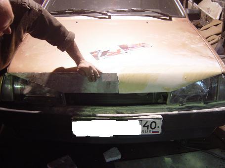

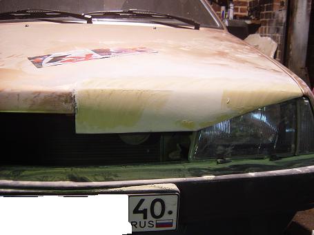

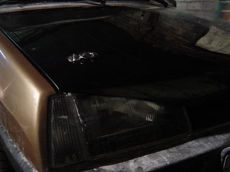

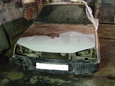

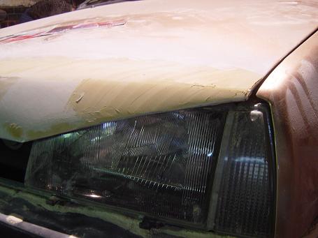

Отправлено 07 November 2007 - 20:18
RRT, в чем-то я согласен с тобой. но всеже людям проще когда с ними опытом делятся. на это как мне кажется и упор раздела Технические вопросы.
Вобщем по теме. Работы здесь на пару часов. Я делал накладку из двух половинок. Сначала делаем шаблон желаемого контура будущего капота (одной его половины). затем вырезаем по шаблону с запасом по нижнему контуру 0,8-1см (металл по толщине желательно чтобы был как сам капот, но не смертельно если он слегка тоньше, толще. Я делал из оцинковки). Подгибаем края "с запасом" и примеряем получившуюся накладк. Ее слегка придется отрихтовать, чтобы она не била по фарам. затем сверлим в ней дырки и прихватываем сваркой, тоже самое делаем и со второй половинкой. Внутренний зазор между накладкой и капотом замазываем герметиком. Потом шпаклюем, грунтуем, красим, полируем)))

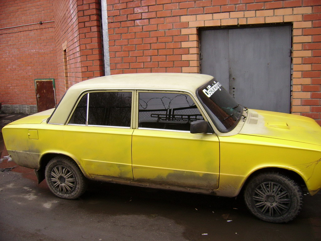

вернемся к ручкам на дверях там все легко и просто !!!!!!!!!!! только в этой всей конструкции один касяк когда сядит акб бегать во круг машины не прикольно или лесть через багажник !!!!!!!!!! а у кого класика то это просто жопа !!!!!!!!! я от этого отказался !!!!!!!! а выгледело это так!!!!!!!!!!!!
