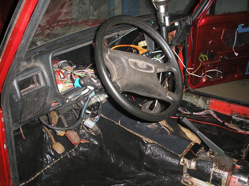

Ну вот как то так это выглядит...
Самое простое ставишь 10ый мотор и тупо копируешь схему от 10ки...
