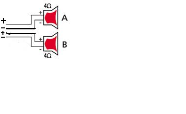

Продублированная обмотка позволяет соединить сабвуфер с усилителем тремя способами: последовательно, параллельно или независимо, позволяя менять электрическое сопротивление сабвуфера нужным образом.
В параллельной схеме подключения полное электрическое сопротивление сабвуфера будет составлять половину от сопротивления одной обмотки. Так, например, если сопротивление каждой обмотки - 4 Ом, то при параллельном подключении общее сопротивление сабвуфера снизится до 2 Ом. Достоинство такого варианта включения всего одно, но весомое, - пониженное электрическое сопротивление сабвуфера позволит усилителю мощности развить больший ток в выходных каскадах, а это даст основательную прибавку в мощности.
Последовательная схема подразумевает последовательное включение обмоток. В таком варианте общее сопротивление сабвуфера будет равняться сумме сопротивлений каждой обмотки. Возвращаясь к примеру, описанному чуть выше, легко подсчитать, что в данном случае оно составит 8 Ом. Наиболее очевидный плюс от такого включения - пониженный уровень нелинейных искажений.
Наконец, последний из простейших вариантов включения - независимый. Он назван так потому, что каждая звуковая катушка или обмотка (кому как нравится) подключается к отдельному каналу усилителя мощности. Этот вариант включения особенно полезен для тех усилителей, которые конструктивно не способны работать в мостовом соединении. Именно такой тип включения надо признать родоначальником сабвуферов с двойной звуковой катушкой. И вот почему. В отличие от автомобильных усилителей, их домашние собратья в принципе не могут работать в мостовом включении. По этой причине и были разработаны сабвуферы с двойной звуковой катушкой, чтобы получить возможность независимые каналы усилителя (левый/правый) нагрузить на независимые обмотки сабвуфера.

чет непонятно тут имеется ввиду 2 саба? или внутри одного стоят 2 обмотки? если внутри одно, с него 4 провода выходят или как?

именно!2 пары входов

Вот ещё варианты:

имееться фот такой усь Изображение fp-804
и такой саб Изображение 4om
как лучше подключить?

жесть голову сломал, вот у меня моно усилок и два саба , а как соединить правильно 4 ом.
