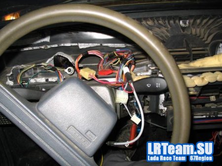

всем привет! хочу такие же как на фото поставить) это от какой лады? и вообще от лады ли?

Шеви-нива, 200р плюс-минус

по 180 каждый.

а они подключаются полностью как стандартные? или чет доделовать придется?
встают как родные, без гемороя и переделок, просто старые снял новые поставил.
только они будут немного подальше от руля, и человеку с ростом +- 1.7 может быть неудобно с ними

Ага, и не такие хлипкие как сток)

спасибо) а то родные меньять все равно надо-разболтались (особенно дворники) а тут этот скрин попался) вобщем выбор сделан в пользу этих! всем спс

хорошая штука, тише отщёлкивают, плавно включаются, монтаж без геммороя! и полные штаны радости, всё не нарадываюсь.
