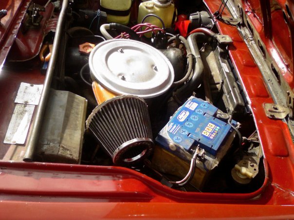

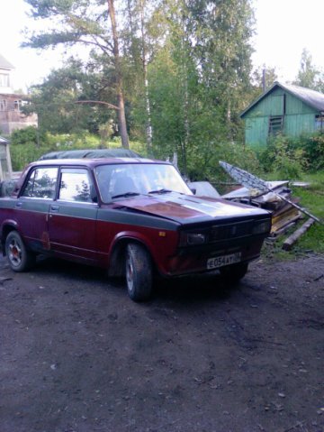

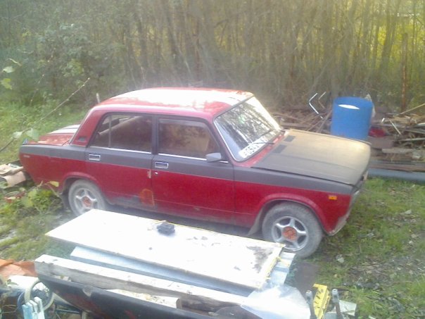

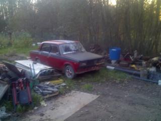

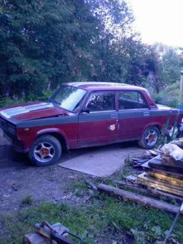

Мне 15 лет. И я хочу подготовить свою пятерку к дрифту. Я долго думал, читал, смотрел, и решил сделать вот такие усовершенствования.(они не большие по затратам и не троебуют особого гемора.) ну значит вот список
1.Распредвал от нивы (здесь хочу узнать совета может есть варианты получше??? )
2.Карбюратор солекс спорт (один. два ставить не буду т.к настроить самому один проще чем 2)
3.Редуктор от 2102 (4.44)
4.Полировка коллекторов
5.Прямоток сист выхлопа
6.Растяжка передних стоек.
7.Растяжка задних стоек.
8.Облегченный маховик. (какой посоветуете? и сколько весит стандартный?)
9.Амортизатор зад. и перед. (Плаза спорт и пружины резаные на 2, 3 витка)
10.Заварить дифференциал .
11.Колеса 205.50.r15 пока вроде все посоветуйте чтонибудьx_49c4db54.jpg x_49c4db54.jpg x_512ec0e1.jpg x_5910991b.jpg x_b4354947.jpg

Машину сначала в сток а уж потом дрифт драг и прочее.

Сток это (стандарт?) Она в стандарте

ну как бэ привести машину в опрятный и приятный вид. а уж потом начинать плясать с бубном возле неё.
ЗЫ и нулифик в деревенскую печь.

удачи конечно,первым делом нулевик утопи где нибудь

кузов сделай сначала потом каркас литьё и тд

Очень желаю успехов, а так же почитать про нулевики для карбюраторов

Нулевик выкинуть, двойной стаб на морду, резинки все в подвеске поменять, панара регулируемого на жопу
