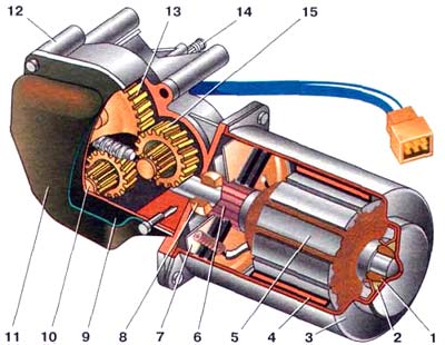

1. задняя втулка вала якоря; 2. войлочное кольцо; 3. корпус электродвигателя; 4. постоянный магнит; 5. якорь; 6. коллектор; 7. траверса со щеткодержателями, дросселями и термобиметаллическими предохранителями; 8. передняя втулка вала якоря; 9. панель с помехоподавительными конденсаторами и контактами концевого выключателя; 10. блок промежуточных шестерен; 11. крышка; 12. корпус редуктора; 13. ведомая шестерня; 14. выходной вал моторедуктора; 15. блок промежуточных шестерен.
