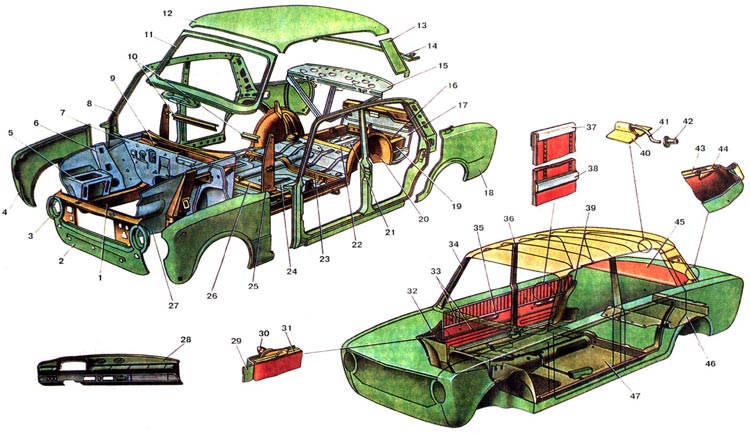

Кузов автомобиля типа "седан", металлический, Цельносварной, несущей конструкции, четырехдверный Петли дверей расположены спереди. Замки дверей и фиксаторы безопасного типа. Окна дверей с двумя стеклами: у передних дверей одно стекло поворотное. Переднее и заднее окна имеют панорамные стекла. Ветровое стекло трехслойное, полированное; заднее - полированное, закаленное. Все стекла безопасного типа. Выступающие части интерьера салона выполнены безопасными (ручки, рычаги, противосолнечные козырьки и другие детали). (наружные поверхности кузова не имеют резких граней и выступов. Для обеспечения безопасности во время движения автомобиля от случайного открывания капот открывается вперед по ходу движения. Наружное и внутреннее зеркала заднего вида обеспечивают водителю хорошую обзорность: внутреннее зеркало снабжено устройством против ослепления водителя от света фар сзади идущего автомобиля. Внутреннее оборудование салона не отвлекает внимание водителя, в поле его зрения отсутствуют блестящие детали, слепящие лампы и блики от контрольных приборов; поворотные мягкие козырьки над ветровым стеклом защищают глаза водителя от слепящих солнечных лучей. Замки дверей выдерживают большие нагрузки и не позволяют дверям открываться самопроизвольно при ударе автомобиля о препятствие. Комфортабельное регулируемое сиденье, хорошая термошумоизоляция кузова, высокоэффективная система отопления, приточная вентиляция салона - все это резко снижает утомляемость водителя. Жесткость кузова подобрана таким образом, чтобы при наезде автомобиля передней или задней частью происходило плавное гашение удара за счет деформации передней и задней частей кузова. Пассажирский салон имеет большую жесткость и не деформируется. Днище кузова и арки колес для защиты от коррозии и шумоизоляции покрыты снизу мастикой толщиной 1-1.5мм. В скрытые полости кузова для дополнительной зашиты от коррозии распылен противокоррозионный защитный невысыхающий смазочный материал НГМ-МЛ или автоконсервант порогов типа "Мовиль". Каркас кузова Все детали и *злы каркаса в основном соединяются между собой контактной точечной сваркой; сильнонагруженные детали дополнительно привариваются дуговой сваркой. Газовой сваркой приваривают панель 12 крыши с боковыми панелями 13. Каркас кузова состоит из следующих основных узлов: передка кузова, пола с усилителями и панелью задка, боковин, задних крыльев, крыши с рамами ветрового и заднего окон, передних крыльев с усилителями. Передок состоит из вертикального щитка 7 передка, коробки 9 воздухопритока, брызговиков передних крыльев со стоиками 6 передней подвески, передних лонжеронов 1, верхней и нижней поперечин передка, кожухов 3 фар, панели 2 передка. К правому брызговику переднего крыла приварена площадка 5 под аккумуляторную батарею. Пол кузова с усилителями и панелью задка включает панели переднего и заднего полов, пола 21 багажного отделения, полов запасного колеса и топливного бака, панели 17 задка. С панелями полов сварены передние и задние лонжероны пола, лонжероны 19 пола багажника, соединители центральных стоек, поперечины 16, 22, 23, 26 кронштейн поперечной штанги, внутренние арки 20 задних колеси другие детали. Боковина 8 состоит из цельноштампованной панели, наружной арки заднего колеса, центральной стойки и усилителей, расположенных по контуру боковины. Правая и левая боковины соединены между собой поперечиной 10 панели приборов и дамкой 15 задней перегородки с полкой и раскосами. Задние крылья 18 привариваются к боковинам 8, панели 17 задка, к поду запасного колеса или топливного бака. К задним крыльям привариваются усилители. Правое крыло имеет крышку ниши заливной горловины топливного бака. Неподвижная петля крышки крепится к крылу двумя винтами. В закрытом и открытом положениях крышка фиксируется сервопружиной, закрепленной на петле крышки. Крыша состоит из панели 12, боковых панелей 13 крыши, сваренных между собой газовой сваркой, и усилителем крыши. К панели крыши привариваются рама 11 ветрового окна и рама заднего окна. Передние крылья привариваются к панели 2 передка, к брызговикам 27, кожухам З фар и передним стойкам боковин 8. Каркас кузова автомобиля ВАЗ-2102 отличается конструкцией задней части. Кузов типа "универсал" с четырьмя боковыми дверями и дверью задка. Дверь задка с верхним расположением петель и с неподвижным стеклом. В открытом положении удерживается специальным торсионом. При закрывании дверь удерживается замком в нижней части двери. Детали кузовов отштампованы из листовой малоуглеродистой стали толщиной: для наружных панелей 0,7 мм, для переднего пола и крыши 0.9 мм, для брызговиков передних крыльев, арок задних колес, лонжеронов и поперечин пола 1,0 мм, для сильнонагруженных деталей (передних лонжеронов, центральных стоек) 1,5 мм. Различные мелкие детали кузова (усилители, соединители, кронштейны, надставки) отштампованы из стали толщиной 0,8-2,5 мм. Навесные узлы кузова На сваренный кузов навешиваются двери, капот, крышка багажника. Все эти узлы состоят из наружных и внутренних панелей, изготовленных из стали толщиной 0.7 мм и соединенных между собой путем загибки фланцев наружных панелей с последующей точечной сваркой. Для увеличения жесткости капота и крышки багажника их наружные и внутренние панели дополнительно соединяются между собой клеем, который затвердевает при сушке лакокрасочного покрытия кузова. Капот навешивается по переднему краю кузова на петли. Крепление капота к петлям осуществляется болтами. Увеличенные отверстия а петлях под болты допускают регулировку положения капота в проеме кузова. Крышка багажника имеет петли с торсионным механизмом, облегчающим открывание и удержание крышки в открытом положении - увеличенные отверстия в петлях допускают регулировку положения крышки багажника. Верхние части дверей (проемы окон) выполнены из стальных профилированных рамок, которые приварены к внутренним панелям дверей. Петли дверей допускают регулировку положения дверей в проеме в вертикальной плоскости для обеспечения равномерных зазоров с кузовом по верхней и нижней кромкам. Чтобы двери при открывании не упирались передним торцом в стойки кузова, они имеют ограничители открывания. изготовленные из пружинной проволоки. Отогнутые концы ограничителя входят в проушины, приваренные к стойкам кузова. Ограничитель вставлен внутрь двери через отверстие, уплотняемое резиновой прокладкой, и охватывает пластмассовый ролик. открывании двери до отказа, ролик разжимает ветви ограничителя и перемещается в его расширенный участок, ограничивая открывание двери и одновременно удерживая дверь в открытом положении. На автомобили устанавливаются бамперы с двумя буферами, крепятся к кузову с помощью двух кронштейнов четырьмя болтами. Кронштейны герметизируются резиновыми уплотнителями Интерьер кузова Обивка и отделочные материалы салона имеют матовую поверхность, не дающую бликов. Форма и цвет деталей отвечают требованиям эстетики. Обивка 40 крыши и противосолнечных козырьков имеют светло-серый цвет; черный цвет имеют панель 28 приборов, обивки 34, 36 стоек, поручни, коврики пола. Цвет обивок 31 дверей, сидений, полки 4i задка подбирают в зависимости от цвета кузова. Обивка 40 крыши выполнена из перфорированной поливинилхлоридной пленками. Края обивки приклеены к фланцам кузова, дополнительно спереди и сзади поджаты уплотнителями ветрового и заднего стекол, а с боков - уплотнителями дверей. В поперечные складки обивки, сваренные диэлектрической сваркой, вставлены проволочные дуги 41. Дуги концами помещены в пластмассовые противоскрипные втулки 42. вставленные в отверстия верхнего усилителя боковины. 6бивка 31 двери выполнена из поливинилхлоридной пленки, приваренной к древесно - волокнистой плите. Между пленкой и плитой для получения декоративного рисунка заложен слой синтетической свариваемой ваты. В средней части обивка имеет декоративные накладки 38 из металлизированной пластмассы. Обивка крепится верхним держателем 37, изготовленным из нержавеющей стали и приклепанным к панели двери. По остальному периметру обивка крепится держателями 30. Дополнительно обивка крепится винтами подлокотника 35. Обивка 45 полки задка выполнена из древесно-волокнистой плиты, покрытой поливинилхлоридной пленкой. Под обивку установлена прокладка из войлока толщиной 4 мм. Обивка боковых панелей крыши изготовлена из древесноволокнистой плиты, покрытой поливинилхлоридной пленкой. Обивка крепится металлическими язычками кузова, которые входят в отверстия плиты и загибаются под мягким слоем обивки. Передний и задний концы обивок приклеены к фланцам кузова и поджаты уплотнителями двери и заднего стекла. Обивки 34 и 36 стоек кузова изготовлены из пластмассы АБС и закреплены винтами в малозаметных местах. Незакрытую часть арок колес в салоне оклеивают обивкой 39 из искусственной кожи. Пол кузова покрыт резиновыми ковриками 47 с декоративной отделкой. Коврик крепят к щитку передка винтами, в проемах дверей - облицовочными порожками, в зоне кожуха коробки передач резиновыми держателями. Пол багажного отделения автомобиля ВАЗ2102 покрыт черным поливинилхлоридным ковриком, который закреплен сзади кнопками-застежками. Герметизация кузова Герметизация достигается различными резиновыми уплотнителями, уплотнительными мастиками, резиновыми заглушками технологических отверстий и тщательной подгонкой сопрягаемых деталей. Уплотнение коробки воздухопритока от попадания из моторного отсека задымленного воздуха в салон осуществлено резиновым уплотнителем, установленным на верхний фланец коробки. Крепление уплотнителя осуществляется за счет упругости металлического перфорированного каркаса, помещенного в нижнюю часть уплотнителя. Крышка багажника в проеме герметизирована уплотнителем, изготовленным из губчатой резины и установленным на фланцы сточных желобков по контуру проема. Уплотнители проемов дверей изготовлены из губчатой резины с отростком, к которому пришит пластмассовый кант с металлическим каркасом, обеспечивающим крепление уплотнителя на фланцах проемов дверей. Под уплотнитель по углам центральных стоек и петель дверей нанесена невысыхающая мастика 51-Г-7. Стекла ветрового и заднего окон герметизированы резиновыми уплотнителями, не требующими применения герметизирующих мастик. Нижние уплотнители опускных стекол дверей изготовлены из пластмассы, профиль которых обеспечивает легкий и надежный монтаж. Для уменьшения трения на уплотнители опускных стекол наклеен ворс. При просачивании воды под уплотнитель, она стекает в низ двери и далее выливается наружу через сливные отверстия. Механизмы замка, стеклоподъемника и внутренняя поверхность обивок дверей защищены от воды пластмассовой пленкой, которая крепится на панели двери пружинными держателями. Внутренние полости стоек, имеющих выход наружу. загерметизированы от попадания холодного воздуха и пыли резиновыми уплотнителями, которые при нагревании кузова во время сушки лакокрасочного покрытия увеличились в объеме и заполнили внутренние полости стоек. Внутренние полости задних стоек загерметизированы поролоновыми прокладками, вставленными внутрь стоек. |
