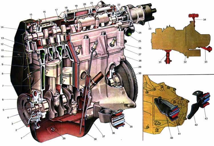

1. Коленчатый вал; 2. Крышка первою коренного подшипника; 3. Шкив привода распределительного вала; 4. Шкив привода генератора; 5. Передний сальник коленчатого вала; 6. Масляный насос; 7. Шатун; 8. Передняя защитная крышка зубчатого ремня; 9. Поршень; 10. Впускной клапан; 11. Выпускной клапан; 12. Ремень привода распределительного вала; 13. Шкив распределительного вала; 14. Задняя защитная крышка зубчатого ремня; 15. Сальник распределительного вала; 16. Передний корпус подшипников распределительного вала: 17. Распределительный вал; 18. Сетка маслоотделителя системы вентиляции картера; 19. Крышка головки цилиндров; 20. Крышка маслоотделителя; 21. Задний корпус подшипников распределительного вала; 22. Эксцентрик привода топливного насоса; 23. Датчик-распределитель зажигания; 24. Корпус вспомогательных агрегатов; 25. Отводящий патрубок рубашки охлаждения; 26. Свеча зажигания; 27. Головка цилиндров; 28. Блок цилиндров; 29. Держатель с задним сальником коленчатого вала: 30. Маховик: 31. Кронштейн с опорой передней подвески двигателя; 32. Силовой агрегат (двигатель с коробкой передач и сцеплением); 33. Кронштейн с опорой левой подвески двигателя; 34. Кронштейн с опорой задней подвески двигателя; 35. Опора передней подвески двигателя; 36. Кронштейн передней подвески двигателя; 37. Масляный картер; 38. Указатель уровня масла; 39. Пробка отверстия для слива масла из картера; 40. Кронштейн левой подвески двигателя; 41. Опора левой подвески двигателя; 42. Кронштейн задней подвески двигателя; 43. Опора задней подвески двигателя.

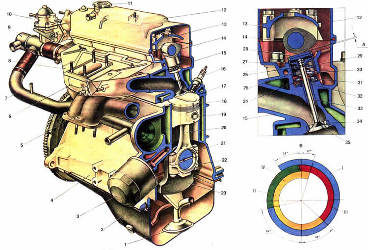

1. Приемник масляного насоса; 2. Масляный картер; 3. Масляный фильтр: 4. Блок цилиндров: 5. Выпускной коллектор; 6. Впускной трубопровод; 7. Подводящая труба насоса охлаждающей жидкости; 8. Теплоизолирующий экран карбюратора; 9. Термостат; 10. Топливный насос; 11. Крышка маслозаливной горловины; 12. Крышка головки цилиндров; 13. Передний корпус подшипников распределительного вала; 14. Распределительный вал; 15. Головка цилиндров; 16. Свеча зажигания; 17. Прокладка головки цилиндров; 18. Поршень; 19. Поршневой палец; 20. Шатун; 21. Вкладыш шатунного подшипника коленчатого вала; 22. Крышка шатуна; 23. Коленчатый вал; 24. Маслоотражательный колпачок; 25. Толкатель; 26. Сухарь клапана; 27. Тарелка пружин; 28. Регулировочная шайба; 29. Внутренняя пружина клапана; 30. Наружная пружина клапана; 31. Опорная шайба пружин; 32. Стопорное кольцо; 33. Направляющая втулка клапана; 34. Седло клапана; 35. Впускной клапан; 36. А.Зазор в механизме привода клапанов на холодном двигателе: 0,2 мм для впускных клапанов и 0,35 мм для выпускных; 37. В.Диаграмма фаз газораспределения; 38. I.Впуск горючей смеси; 39. II.Сжатие; 40. III.Рабочий ход; 41. IV.Выпуск.
