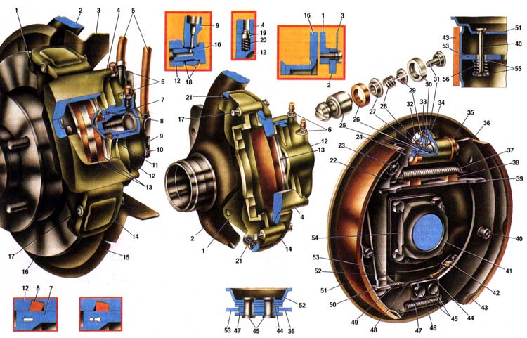

Тормозные механизмы колес создают непосредственное сопротивление движению автомобиля, воздействуя на задние и передние колеса через тормозные барабаны или диски. Тормозной механизм переднего колеса в сборе крепится на поворотном кулаке 2. Он состоит из направляющей 1 колодок, "плавающего" суппорта 4, двух тормозных колодок 13 и тормозного диска 16. Направляющая колодок закреплена вместе с передним защитным кожухом 3 двумя болтами на фланце поворотного кулака 2. Болты крепления направляющей удерживаются от проворачивания отгибанием лепестков защитного кожуха 3 на грани болтов. Направляющая колодок отлита из высокопрочного чугуна и имеет продольный паз, через который проходит тормозной диск 16 и два боковых проема, в которых размещены тормозные колодки 13. К направляющей колодок шарнирно на осях 17 крепятся два прижимных рычага 14. В осях прижимных рычагов с внутренней стороны колеса установлены шплинты. На длинное плечо прижимного рычага действуют две пружины 21, установленные в сверлениях направляющей 1 колодок. Суппорт 4 переднего тормозного механизма представляет собой П-образную скобу, отлитую из высокопрочного чугуна. В суппорте имеется паз, в который запрессован блок цилиндров 12. От смещения вдоль паза блок удерживается подпружиненным фиксатором 19, который вместе с пружиной 20 установлен в гнезде блока цилиндров, а конусной частью заходит в гнездо суппорта. В верхней и нижней частях суппорт имеет направляющие скосы, которые зажаты между направляющей 1 колодок и прижимными рычагами 14. Опорой для суппорта являются тормозные колодки, радиус которых равен радиусу опорной поверхности суппорта. Такое крепление позволяет суппорту "плавать", т.е. при торможении перемещаться вдоль направляющих скосов прижимных рычагов 14 и направляющей 1 колодок. Отлитый из алюминиевого сплава блок цилиндров состоит из трех цилиндров, из которых два нижних соединены между собой каналом и входят в контур привода передних тормозов, а верхний цилиндр - в контур привода задних тормозов. Первый контур условно назовем первичным, а второй вторичным. Так как в оба контура входят цилиндры переднего тормоза, то в случае нарушения герметичности любого контура будут продолжать действовать более эффективные передние тормозные механизмы колес. В каждом цилиндре установлен стальной полый поршень 7, наружная поверхность которого хромирована. В канавке цилиндра расположено уплотнительное кольцо 8, которое не только уплотняет зазор между поршнем и цилиндром, но и обеспечивает автоматическое регулирование зазора между диском и тормозными колодками, о чем будет сказано при описании работы тормозного механизма. Полость цилиндра со стороны тормозной колодки защищена резиновым колпачком, наружная кромка которого входит в выточку цилиндра, а внутренняя охватывает хвостовик поршня. Для удаления воздуха из первичного контура и передней ветви вторичного контура в блок цилиндров ввернуты два штуцера 6, которые закрыты резиновыми колпачками. Тормозной диск 16, отлитый из серого чугуна, крепится пятью болтами к ступице переднего колеса. Болты крепления запрессованы в отверстия фланца ступицы. На этих же болтах крепится диск переднего колеса. Рабочая поверхность тормозного диска, проходящая через продольный паз направляющей колодок, расположена между тормозными колодками 13. При торможении давление, возникающее в гидравлическом приводе, через поршни 7 перемещает внутреннюю тормозную колодку относительно направляющей 1 колодок и суппорта и прижимает ее к тормозному диску. Одновременно давление жидкости, действуя на днище блока цилиндров 12, перемещает блок цилиндров вместе с суппортом 4 по скосам направляющей 1 и прижимных рычагов 14. При этом суппорт перемещает наружную колодку относительно направляющей и прижимает ее к тормозному диску. Так как давление жидкости на поршни и на днище блока цилиндров одинаково, то обе тормозные колодки прижимаются к диску с одинаковым усилием. Тормозной механизм заднего колеса смонтирован на опорном щите 51, который крепится к фланцу балки заднего моста. В нижней части щита двумя заклепками 45 крепится пакет пластин, из которых пластина 47 служит опорой для тормозных колодок, а накладки 44 ограничивают боковое смещение нижних частей колодок. В верхней части щита крепится двумя болтами колесный тормозной цилиндр 34. Тормозная жидкость подводится в цилиндр через штуцер 32, воздух из привода тормозного механизма удаляется через штуцер 33. С обеих сторон в цилиндр вставлены поршни 25 сборе с уплотнителями 26 и деталями автоматического устройства для регулирования зазора в тормозном механизме. Основным элементом автоматического устройства является разрезное упорное кольцо 30, расположенное между буртиком упорного винта 31 и двумя сухарями 29 с зазором 1.4...1.6 мм. Упорные кольца установлены в цилиндр с натягом, обеспечивающим усилие сдвига кольца по зеркалу цилиндра не менее 350 Н (35 кгс), что превышает усилие на поршне от стяжных пружин 37 и 46 тормозных колодок. К торцевой поверхности поршня через опорную чашку 27 поджимается пружиной 28 уплотнитель 26. С наружной стороны в поршни запрессованы упоры 24, в пазы которых заходят верхние концы тормозных колодок. Полость колесного цилиндра уплотнена резиновым колпачком 35. При оптимальном зазоре между колодками и барабаном поршни 25 в колесном цилиндре перемещаются на расстояние, равное зазору между буртиком упорного винта 31 и буртиком упорного кольца (1.4...1.6 мм). При этом колодки прижимаются к тормозному барабану, создавая необходимый тормозной момент, а упорные кольца 30 остаются на своих местах. При износе колодок указанный зазор выбирается полностью и буртик упорного винта упирается в буртик упорного кольца, вследствие чего упорное кольцо сдвигается вслед за поршнем на расстояние, равное износу накладок. При прекращении торможения поршни усилием стяжных пружин 37 и 46 сдвигаются до упора сухарей 29 в буртик упорного винта 31. Таким образом автоматически поддерживается оптимальный зазор между колодками и барабаном. Для фиксации от осевого смещения средней части колодок на стойки 40 установлены пружины, поджимающие среднюю часть колодок к щиту 51. На тормозном механизме заднего колеса расположен ряд деталей ручного привода тормозных колодок. Эти детали относятся к стояночной тормозной системе. На ребре задней тормозной колодки 53 шарнирно на оси 23 крепится разжимной рычаг 22 ручного привода колодок. Нижний конец рычага связан с наконечником 50 заднего троса 48 стояночного тормоза. В рычаг 22 упирается одним концом распорная планка 39. Другой конец планки упирается в ребро передней тормозной колодки. На распорной планке расположены резиновые подушки 38. которые служат опорой для верхней стяжной пружины 37. |
