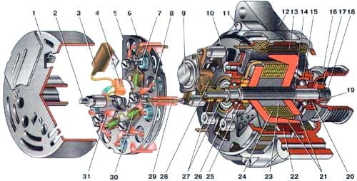

Схема соединений генератора 94.37011 - аккумуляторная батарея; 2 - генератор; 3 - блок реле и предохранителей (монтажный блок); 4 - выключатель зажигания; 5 - комбинация приборов; 6 - контрольная лампа разряда аккумуляторной батареи (устанавливается с 1997 г., до 1997 года устанавливался электронный вольтметр со светодиодом).
Статор и крышки генератора стянуты четырьмя винтами. Вал ротора вращается в подшипниках, установленных в крышках. Смазка, заложенная в подшипники на заводе, рассчитана на весь срок службы генератора. Задний подшипник напрессован на вал ротора и поджимается задней крышкой через пластмассовую втулку. Передний подшипник запрессован и завальцован в передней крышке и заменяется только вместе с ней. Его внутренняя обойма вместе с дистанционным кольцом и шайбой зажата гайкой между шкивом и ступенькой на валу ротора. Задняя часть генератора закрыта пластмассовым кожухом на защелках.
В статоре генератора расположена трехфазная обмотка, выполненная по схеме "звезда" (выводы фазных обмоток имеют общую точку). Вторые концы фазных обмоток соединены с выпрямительным мостом, состоящим из шести кремниевых диодов (вентилей) - трех "положительных" и трех "отрицательных". Вентили запрессованы в две подковообразные алюминиевые пластины-держатели в соответствии с полярностью (положительные и отрицательные - на разных пластинах); на одной из пластин также находятся три дополнительных диода, через которые питается обмотка возбуждения генератора после пуска двигателя. Пластины объединены в выпрямительный блок, закрепленный на задней крышке генератора (под пластмассовым кожухом).
Обмотка возбуждения расположена на роторе генератора, ее выводы припаяны к двум медным контактным кольцам на валу ротора. Питание к обмотке возбуждения подводится через две угольные щетки. Щеткодержатель конструктивно объединен с регулятором напряжения и закреплен на задней крышке генератора.
Регулятор напряжения - неразборный, при выходе из строя его заменяют.
Для защиты бортовой сети от скачков напряжения при работе системы зажигания и снижения помех радиоприему между выводами "положительных" и "отрицательных" вентилей (между "+" и "массой" генератора) подключен конденсатор емкостью 2,2 мкФ (±20%), расположенный на выпрямительном блоке.
При включении зажигания напряжение к обмотке возбуждения генератора (выводы "D" генератора и "D+" регулятора) подводится через контрольную лампу в комбинации приборов (лампа при этом горит). После пуска двигателя обмотка возбуждения питается от дополнительных диодов выпрямительного блока (контрольная лампа гаснет). Если после пуска двигателя лампа горит, это указывает на неисправность генератора или его цепей.
Внимание! "Минус" аккумуляторной батареи всегда должен подключаться к "массе" автомобиля, а "плюс" - к выводу "В+" генератора. Обратное включение приведет к пробою вентилей генератора. При работе генератора не рекомендуется отсоединять аккумуляторную батарею (особенно на двигателях, оснащенных системой впрыска). Возникающие при этом броски напряжения в бортовой сети могут повредить электронные компоненты схемы. Вентили генератора (и другие устройства в бортовой сети автомобиля при подключенном генераторе) следует проверять под напряжением не выше 14 В, более высокое напряжение (например, при проверке мегомметром) может вызвать повреждение вентилей. При необходимости проверки изоляции обмоток высоким напряжением генератор следует снять, а выводы обмоток - отсоединить от выпрямительного блока и регулятора напряжения. |
