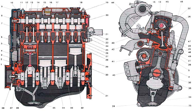

1. шкив привода генератора (демпфер); 2. масляный насос; 3. зубчатый шкив насоса охлаждающей жидкости; 4. шатун; 5. поршневой палец; 6. натяжной ролик; 7. зубчатый шкив распределительного вала; 8. передняя крышка привода механизма газораспределения: 9. ремень привода механизма газораспределения; 10. задняя крышка привода распределительного вала: 11. сальник распределительного вала; 12. крышка головки блока цилиндров; 13. распределительный вал: 14. передняя крышка подшипников распределительного вала; 15. ресивер; 16. сетка маслоотделителя системы вентиляции картера; 17. задняя крышка подшипников распределительного вала; 18. крышка маслозаливной горловины; 19. крепление крышки головки цилиндров; 20. заглушка; 21. отводящий патрубок рубашки охлаждения; 22. толкатель; 23. пружина клапана; 24. датчик температуры охлаждающей жидкости; 25. клапан; 26. головка блока цилиндров; 27. блок цилиндров; 28. поршень; 29. маховик; 30. держатель заднего сальника коленчатого вала; 31. задний сальник коленчатого вала; 32. коленчатый вал; 33. крышка коренного подшипника; 34. поддон картера; 35. приемник масляного насоса; 36. крышка шатуна; 37. передний сальник коленчатого вала; 38. зубчатый шкив коленчатого вала; 39. пробка сливного отверстия поддона картера; 40. масляный фильтр; 41. насос охлаждающей жидкости; 42. выпускной коллектор; 43. впускной коллектор; 44. форсунка; 45. регулировочная шайба клапана; 46. шланг вентиляции картера; 47. сухарь клапана; 48. направляющая втулка клапана; 49. масляный щуп.
