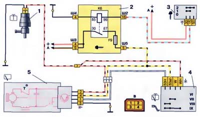

1. электродвигатель омывателя; 2. монтажный блок; 3. выключатель зажигания; 4. переключатель очистителя и омывателя заднего стекла; 5. моторедуктор очистителя заднего стекла; Кб. дополнительное реле; А. к источникам питания; В. порядок условной нумерации штекеров в колодке моторедуктора.
Автомобили ВАЗ-2111, -2112 отличаются от ВАЗ-2110 задней частью кузова. К съемным деталям кузова, кроме дверей, капота, передних крыльев и бамперов, относится дверь задка. Заднее сиденье - со складывающимися в соотношении 1:2 подушкой и спинкой (справа - одноместное сиденье, слева - двухместное), что позволяет увеличить вместимость багажного отделения. Изменения в электрооборудовании автомобилей ВАЗ-2111 и - 2112 по сравнению с базовым ВАЗ-2110 также коснулись только задней части кузова. На ВАЗ-2111 лампы стоп-сигнала, света заднего хода и фонари подсветки номерного знака расположены на двери задка, а в ее верхней части в декоративной пластиковой накладке вмонтирован дополнительный стоп-сигнал. Он представляет собой блок светодиодов увеличенной яркости. Светодиоды долговечнее обычных ламп накаливания и потребляют значительно меньший ток. Кроме того, при выходе из строя части светодиодов остальные продолжают работать. На ВАЗ-2112 фонари освещения номерного знака расположены в бампере, а дополнительный стоп-сигнал - в декоративной решетке. На двери задка устанавливаются очиститель и омыватель стекла и на части автомобилей - электропривод замка двери задка. Очиститель и омыватель стекла двери задка Очиститель стекла двери задка состоит из моторедуктора, рычага и щетки. Щетка на ВАЗ-2111 останавливается внизу в горизонтальном положении, она направлена влево по ходу автомобиля (на ВАЗ-2112 - вправо). Электродвигатель очистителя - двухщеточный, с возбуждением от постоянных магнитов. В моторедукторе находится электронное реле-прерыватель, позволяющее очистителю работать в прерывистом режиме. Для защиты от перегрузок установлен термобиметаллический предохранитель, а для снижения радиопомех - конденсатор и дроссель. Моторедуктор и рычаги очистителя ВАЗ-2112 отличаются от соответствующих деталей ВАЗ-2111. Технические характеристики моторедуктора: Число двойных ходов в непрерывном режиме при напряжении питания 13,5 В, моменте 0,1кгсм и температуре окружающей среды 25±10'С мин-1: в непрерывном режиме.....20-30 в прерывистом режиме.....15-18 Потребляемый ток, А, не более: в непрерывном режиме.....3 в прерывистом режиме.....3 Неисправный моторедуктор рекомендуется заменять новым (возможна лишь зачистка коллектора и контактов концевого выключателя). Очиститель включается правым подрулевым переключателем. При включении прерывистого режима первые 3-4 двойных хода выполняются в непрерывном режиме. Питание к подрулевому переключателю подается от дополнительного реле Кб в монтажном блоке. При отклонении правого подрулевого переключателя до упора в сторону панели приборов дополнительно к очистителю заднего стекла включается омыватель (очиститель при этом работает в непрерывном режиме). Омыватель состоит из полиэтиленового бачка с электрическим насосом, установленного справа в задней части моторного отсека; форсунки омывателя, расположенной вверху двери задка; гибкого соединительного шланга, проходящего под обивкой потолка. При неисправности насоса его заменяют. Засорившуюся форсунку можно продуть в обратном направлении или прочистить леской.
