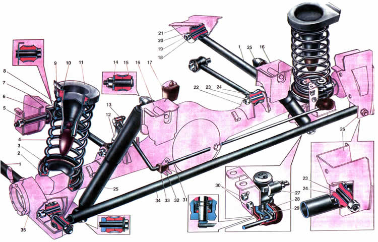

1. Нижняя продольная штанга; 2. Нижняя изолирующая прокладка пружины подвески; 3. Нижняя опорная чашка пружины подвески; 4. Буфер хода сжатия; 5. Болт крепления верхней продольной штанги; 6. Кронштейн крепления верхней продольной штанги; 7. Пружина подвески; 8. Опора буфера хода сжатия; 9. Верхняя обойма прокладки пружины; 10. Верхняя изолирующая прокладка пружины; 11. Верхняя опорная чашка пружины подвески; 12. Стойка рычага привода регулятора давления; 13. Резиновая втулка рычага привода регулятора давления; 14. Шайба шпильки крепления амортизатора; 15. Резиновые втулки проушины амортизатора; 16. Кронштейн крепления заднего амортизатора; 17. Дополнительный буфер хода сжатия; 18. Шайба распорной втулки; 19. Распорная втулка нижней продольной штанги; 20. Резиновая втулка нижней продольной штанги; 21. Кронштейн крепления нижней продольной штанги; 22. Кронштейн крепления верхней продольной штанги к балке моста; 23. Распорная втулка поперечной и продольной штанг; 24. Резиновая втулка верхней продольной и поперечной штанг; 25. Задний амортизатор; 26. Кронштейн крепления поперечной штанги к кузову; 27. Регулятор давления тормозов; 28. Защитный чехол регулятора давления; 29. Ось рычага привода регулятора давления; 30. Болты крепления регулятора давления; 31. Рычаг привода регулятора давления; 32. Обойма опорной втулки рычага; 33. Опорная втулка; 34. Поперечная штанга; 35. Опорная пластина кронштейна крепления поперечной штанги.
Подвеска задних колес зависимая, так как оба колеса связаны с кузовом балкой заднего моста, которая крепится к кузову четырьмя продольными и одной поперечной штангами. Продольные штанги передают толкающие и тормозные усилия от колес на кузов, а поперечная штанга удерживает кузов от боковых смещений. Балка в сборе со штангами составляют направляющее устройство подвески. Как продольные, так и поперечная штанги одним концом шарнирно соединяются с кронштейнами кузова, другим - с кронштейнами балки заднего моста. Каждая штанга выполнена из стальной трубы, к сплющенным концам которой приварены головки. В головках штанг имеются конусообразные отверстия, в которые запрессованы резинометаллические шарниры. Шарнирные соединения одинаковые по конструкции, отличаются только размерами. Каждый шарнир состоит из резиновой втулки 24, в отверстие которой установлена металлическая втулка 23, через отверстие которой проходит болт крепления штанги. Передние головки продольных штанг крепятся болтами с самоконтрящимися гайками к кронштейнам кузова. Задние головки этих штанг, а также головки нижних продольных штанг, крепятся болтами с гайками и пружинными шайбами. К нижним продольным штангам приварены кронштейны крепления троса стояночного тормоза. При затягивании гаек крепления штанг обеспечивается плотное прилегание распорных втулок 19 и 23 к щекам кронштейнов, что не позволяет распорным втулкам проворачиваться на болтах крепления. Резиновые втулки 20 и 24 также не могут проворачиваться в головках штанг, так как они имеют плотную посадку в них. Чтобы исключить преждевременный износ шарниров штанг, их затягивают моментом 80 Н-м (8 кгсм) при нагрузке, обеспечивающей расстояние 125 мм от кожуха балки заднего моста до лонжерона кузова. При колебании кузова или балки заднего моста качание штанг происходит за счет упругой деформации резиновых втулок без их проскальзывания. Резиновые втулки обеспечивают бесшумную работу подвески и не требуют смазки. Упругим элементом подвески являются пружины 7, установленные между кузовом и балкой заднего моста. Нижний конец пружины упирается в нижнюю опорную чашку 3 через пластмассовую изолирующую прокладку 2. Опорная чашка приварена к балке заднего моста. Верхний конец пружины упирается в верхнюю опорную чашку 11, приваренную к кузову. Между опорной чашкой и пружиной установлена резиновая прокладка 10, расположенная в стальной штампованной обойме 9. Изолирующие прокладки 10 и 2 уменьшают передачу шума и вибраций от балки заднего моста на кузов. Пружины задней подвески под нагрузкой 2950 Н (295 кгс) делятся на две группы: А - длина более 273 мм, Б-длина равна или менее 273 мм. Пружины группы А маркируются желтой краской по внешней стороне витков, а группы Б - зеленой. На обеих подвесках должны быть установлены пружины одной группы. В исключительных случаях допускается установка на задней подвеске пружин группы Б, но на передней подвеске должны быть установлены пружины только группы А. Гасящее устройство подвески состоит из двух гидравлических амортизаторов двустороннего действия. Каждый амортизатор крепится одной головкой к кронштейну кузова, другой - к кронштейну балки заднего моста. В головках амортизаторов установлены по две резиновых втулки 15. В нижней головке через отверстие резиновых втулок проходят стальная втулка, которая зажимается между двумя стальными шайбами. При колебании подвески шарниры амортизаторов упруго деформируются и так же, как и другие шарнирные соединения такого типа, не смазываются. Ход балки заднего моста вверх ограничивается двумя основными буферами 4 хода сжатия и дополнительным 17. Основной буфер хода сжатия расположен внутри пружины и закреплен грибовидным соском в верхней опорной чашке. Дополнительный буфер закреплен таким же образом на кронштейне, который крепится болтами к днищу кузова. Основные буфера при ходе сжатия упираются в нижние опорные чашки 3, дополнительный в площадку балки заднего моста. Ход сжатия подвески составляет 75 мм, а отдачи - 135 мм. К кронштейну балки заднего моста через стойку 12 шарнирно крепится торсионный рычаг 31 привода регулятора давления. Опорами для рычага 31 являются: с одной стороны обойма 32 с опорной втулкой 33, прикрепленная к поперечине пола кузова, а с другой - ось 29, которая установлена в отверстиях проушин корпуса регулятора давления 27. Через радиальное отверстие оси 29 проходит короткое плечо рычага 31. Для фиксации этого плеча рычага применяется пластина, через отверстие которой проходит рычаг 31, а сама пластина крепится болтом к торцу оси 29. При таком соединении деталей рычаг 31 поворачивается вместе с осью и пластиной относительно отверстий оси. Полость регулятора давления закрывается резиновым защитным чехлом 28.
