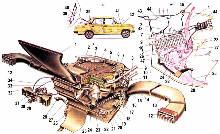

Салон отапливается воздухом, подогретым в радиаторе отопителя, который включен в систему охлаждения двигателя параллельно основному радиатору. От попадания задымленного воздуха из моторного отсека коробка воздухопритока герметизируется резиновым уплотнителем, поджимаемым к внутренней панели капота. Воздух поступает через решетку 41 капота 43 автомобиля в коробку 44 воздухопритока. расположенную под капотом в задней части передка кузова. Отражатель затем резко меняет направление движения воздуха, отделяет его от дождевой воды и затем воздух через люк кожуха 7 попадает в радиатор 3 отопителя. Пластмассовый кожух 7 радиатора закреплен четырьмя гайками снизу к усилителю щитка передка через уплотнительную прокладку 48. В верхней части кожуха имеется крышка 2 воздухопритока, регулирующая количество воздуха, поступающего в радиатор 3. Правый бачок радиатора внутри разделен на две части резиновой прокладкой. К бачку болтами прикреплены отводящая труба 9 и кран 14 с подводящей трубой 10. Концы этих труб соединены резиновыми шлангами с системой охлаждения двигателя. Выход труб в моторный отсек герметизируется резиновым уплотнителем, который крепится к щитку передка двумя болтами. Воздух, прошедший через радиатор отопителя, поступает в направляющий кожух 15 и кожух 27 вентилятора. Направляющий кожух 15 установлен между кожухами радиатора и вентилятора. Крепление осуществляется пружинными скобами к кожуху радиатора. В центре пластмассового направляющего кожуха с помощью пружинных скоб 20 на двух эластичных подушках установлен электродвигатель 24 с крыльчаткой 26 вентилятора. На внутренней стенке кожуха 27 вентилятора крепится дополнительное сопротивление 21 (резистор). Подключение или отключение его в цепь электродвигателя производится трехпозиционным переключателем на панели приборов. Дополнительный резистор обеспечивает малую и большую скорости вращения вентилятора. Из кожуха 27 вентилятора воздух поднимается через окно направляющего кожуха в воздухопровод 1 в верхней части панели приборов на обогрев ветрового стекла, по воздухопроводам 13 через сопла 12, расположенные с левой и правой стороны панели приборов, на обогрев стекол передних дверей, по воздухопроводу 25 внутренней вентиляции в нижнюю часть салона к ногам пассажиров. Снизу кожуха 27 вентилятора на скобах шарнирно установлена воздухораспределительная крышка 22, при открывании которой рычагом 28 воздух направляется к ногам пассажиров по воздухопроводу внутренней вентиляции. Управление отопителем осуществляется рукоятками 29. 30 и 31 на панели приборов, рычагами 37 управления боковыми соплами 12. рычагом 28 воздухораспределительной крышки 22 и переключателем электродвигателя вентилятора. Рукоятки 29. 30 и 31 надеты на концы рычагов и зафиксированы выступами, выштампованными на концах рычагов. Рычаги рукояток управления находятся на оси, установленной в кронштейне 32, который двумя болтами закреплен на поперечине панели приборов. С обеих сторон каждого рычага на ось установлены фрикционные резиновые шайбы, между которыми на оси поставлены неподвижные стальные шайбы. Все детали на оси поджаты резиновой подушкой. Верхняя рукоятка 31 управления краном отопителя соединена гибкой тягой 5 с рычагом крана и регулирует количество охлаждающей жидкости, поступающей из системы охлаждения в радиатор отопителя. Рукоятка 30 соединена гибкой тягой 33 с рычагом крышки 2 воздухопритока и регулирует количество свежего воздуха, поступающего в отопитель. Рукоятка 29 управления заслонками воздухопроводов 1 и 13 обогрева ветрового стекла и боковых стекол соединена гибкой тягой 34 с наружным рычагом заслонки 23. Заслонка регулирует количество воздуха, поступающего на ветровое стекло и стекла передних дверей. Внутренний рычаг заслонки 23, изготовлен заодно целое с заслонкой и соединен тягой 19 через хомут 16 с рычагом заслонки 18 правого воздухопровода 13 обогрева бокового стекла. Плотность прилегания заслонки к корпусу 17 обеспечена прокладкой из пенополиуретана. Аналогичную конструкцию имеет заслонка и левого воздухопровода. Перестановкой хомута по тяге 19 можно добиться полного закрытия заслонки. При полностью открытой заслонке 23 воздопровода заслонки 18 обогрева боковых стекол должны быть закрыты. Гибкая тяга 34 с помощью петли на конце соединена с рычагом заслонки 23. Другой конец тяги соединен с рычагом рукоятки 29 через отверстие в рычаге. Концы оболочки гибкой тяги зажаты скобами с помощью винтов. Подобным образом соединены и гибкие тяги 5 и 34. При закреплении скоб на кране, кожухе радиатора и на направляющем кожухе концы оболочек тяг должны выступать из-под скоб на величину 5-7 мм. Крепление скоб на кронштейне 32 рычагов управления отопителем выполняется при закрытых положениях крана, крышки воздухопритока и при полном открытии заслонки воздухопровода ветрового стекла таким образом, чтобы рычаги управления не доходили до конца пазов в кронштейне на величину 5 мм. Для облегчения запоминания положения рукояток управления на панели приборов слева имеются символы в виде треугольников. Вершины треугольников указывают положение рукояток, при котором кран, крышка воздухопритока и заслонка воздухопровода обогрева ветрового стекла закрыты. Воздух на боковые стекла подается от воздухопроводов 13 через левое и правое сопла 12, все детали которых выполнены из пластмассы. Корпус 38 вставлен в воздухопроводе в резиновый уплотнитель и зафиксирован за буртик воздухопровода четырьмя пружинными выступами. В отверстия корпуса шарнирно установлены сопла с направляющими, по которым перемещается рычаг 37, подвижно связанный с тремя направляющими лопатками 1 36. Направление потока воздуха изменяется рычагом 37, в вертикальном направлении поворотом сопла в отверстиях, в горизонтальном поворотом лопаток. Соединения воздухопроводов 1 и 13 с кожухом вентилятора герметизированы уплотнительными прокладками из пенополиуретана. Вентиляция салона кузова может быть осуществлена следующим образом: через окна дверей при опущенных стеклах; через верхние сопла на вставке панели приборов при правом положении рукояток 29 и 30; через сопла 12 на панели приборов при правом положении рукоятки 30 и левом положении рукоятки 29; при открытых крышках 2 и 22 в нижнюю часть салона. На автомобиле имеется вытяжная вентиляция, обеспечивающая отсос воздуха из салона. Воздух из салона проходит под обивку внутренней боковой панели крыши, отжимает резиновый клапан 40 и выходит через декоративные решетки 39 на боковых панелях крыши. Клапаны 40 предотвращают проникновение воздуха в салон при боковом ветре. При небольшой скорости движения автомобиля количество приточного воздуха можно увеличить, включив одну из скоростей вентилятора. В зависимости от температуры окружающего воздуха возможны различные варианты вентиляции и отопления пассажирского салона. В жаркую и теплую погоду для вентиляции опускают стекла дверей. Для дополнительного притока воздуха открывают крышку 2 воздухопритока (при отведенной вправо рукоятке 30), и опускают воздухораспределительную крышку 22 рычагом 28. Направление воздуха можно регулировать соплами 12 воздухопроводов 13. Количество приточного воздуха можно увеличить, включив электровентилятор. В прохладную погоду для вентиляции и предотвращения запотетевания ветрового и боковых стенал направляют поток воздуха на стекла рукояткой 29 и рычагами 37 сопел воздухопроводов 13. Для получения слегка подогретого воздуха необходимо открыть кран 14 отопителя, передвинув несколько вправо рукоятку 31. В холодную погоду для отопления и предотвращения замерзания стекол открывают кран отопителя и крышку воздухопритока. Для направления теплого воздуха в нижнюю часть салона к ногам пассажиров открывают воздухораспределительную крышку. В очень холодную погоду температура воздуха в салоне может быть повышена включением электровентилятора и установкой крышки воздухопритока в положение частичного открывания. При необходимости быстрого прогрева ветрового стекла закрывают воздухораспределительную крышку, а рукоятку 29 переводят вправо. Теплый воздух будет направляться только на ветровое стекло. При температуре окружающего воздуха минус 25 С полностью включенный отопитель обеспечивает среднюю температуру в салоне плюс 25"С, а в зоне ног водителя и пассажиров плюс 30 С. Запрещается при закрытой крышке воздухопритока и открытом кране отопителя включать электровентилятор. |
