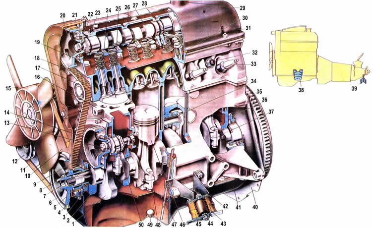

На автомобилях установлен четырехцилиндровый, четырехтактным карбюраторный двигатель модели 2105 с ременным приводом распределительного вала. На части автомобилей может быть установлен двигатель 21011 с цепным приводом распределительного вала. В настоящем альбоме описывается двигатель 2105. Компоновка двигателя отличается простотой и удобством обслуживания. Все узлы, требующие регулировки и ухода (распределитель заживания, свечи, карбюратор, воздушный фильтр, и т.д.). установлены в легкодоступных местахЦилиндры двигателя объединены вместе с верхней частью картера и представляют собой единую отливку блок цилиндров При такой компоновке обеспечивается прочность конструкции. жесткость, компактность, надежность и уменьшается масса двигателя. В нижней части блока цилиндров на пяти опорах установлен коленчатый вал. Передний и задний концы коленчатого вала уплотняются самоподжимными резиновыми сальниками. Поршни 46 имеют по два компрессионных кольца и одно маслосъемное с разжимной пружиной. Соединен поршень с шатуном поршневым пальцем, запрессованным в верхнюю головку шатуна. На каждый цилиндр двигателя приходится по одному впускному и одному выпускному клапану, которые приводятся в действие распределительным валом 27, установленным на головке цилиндров в алюминиевом корпусе подшипников 26. Верхнее расположение распределительного вала позволяет уменьшить массу возвратно-поступательно движущихся деталей и тем самым обеспечить высокую надежность работы механизма газораспределения при большой частоте вращения коленчатого вала двигателя. Распределительный вал приводится во вращение от коленчатого вала с помощью зубчатого ремня 18. Клапаны приводятся в действие специальными рычагами 28. Двигатель в сборе со сцеплением и коробкой передач образует силовой агрегат и устанавливается на автомобиле на трех эластичных опорах. Опоры воспринимают как массу силового агрегата, так и нагрузки, возникающие при трогании автомобиля с места, разгоне и торможении. Конструкция подвески силового агрегата обеспечивает минимальные колебания двигателя и устраняет передачу его вибраций на кузов. Двумя передними опорами 38 двигатель крепится к поперечине передней подвески автомобиля, а задней 39 - к поперечи не задней подвески двигателя. Передние опоры имеют резиновые подушки 45, в которых завулканнзированы стальные шайбы с болтами крепления. Для увеличения жесткости в отверстии внутри подушек находятся пружины, а для ограничения ходов применены буфера 44, которые представляют собой резиновый стержень с завулканизированной стальной втулкой. Подушки передней опоры крепятся к промежуточным пластинам, а те, в свою очередь, к кронштейнам 42 передней опоры двигателя. Кронштейны закрепляются на фланце блока цилиндров четырьмя шпильками Для предохранения правой подушки от горячей приемной трубы глушителей под нее устанавливается защитный кожух. Задняя опора 39 состоит из трех спальных пластин, привулканизированных к разделяющей их резине. Верхняя пластина крепится к задней крышке коробки передач, а нижние к поперечине задней подвески двигателя. Чтобы не помялись полки поперечины при затягивании болтов крепления опоры, между полками устанавливаются дистанционные втулки. Блок цилиндров 16 является базовой деталью двигателя и служит для установки и крепления механизмов, аппаратов и вспомогательных агрегатов двигателя. Блок отлит из специального низколегированного чугуна. Для повышения жесткости нижняя плоскость опущена на 50 мм ниже оси коленчатого вала. Цилиндры блока по диаметру подразделяются через 0,01 мм на пять классов, обозначаемы х буквами А, В. С. D и Е. Диаметры цилиндров, соответствующие эти классам следующие, мм: А 79,000-79,010 В 79,010 -79,020 С 79,020-79,030 D 79.030-79.040 Е 79,040-79,050 Класс цилиндра указан на нижней плоскости блока против каждого цилиндра. Цилиндр и сопрягающийся с ним поршень должны иметь одинаковый класс. При ремонте цилиндры могут быть расточены и отхонингованы под увеличенный диаметр поршней (на 0,4, 0,8 мм) с учетом обеспечения зазора между поршнем и цилиндром 0,05-0.07 мм. Зля проведения ремонта кривошипно-шатунного механизма выпускаются детали ремонтных размеров: поршни и поршневые кольца, увеличенные по диаметру на 0.4 и 0,8 мм, вкладыши коренных и шатунных подшипников для шеек коленчатого вала, уменьшенных по диаметру на 0,25: 0,5; 0.75 и 1,00 мм. В нижней части блока цилиндров расположены пять опор коренных подшипников коленчатого вала с тонкостенными сталеалюминевыми вкладышами. Подшипники имеют съемные крышки 2. которые крепятся к блоку самоконтрящимися болтами. Отверстия под подшипники коленчатого вала в блоке цилиндров обрабатываются в сборе с крышками. Поэтому крышки подшипников невзаимозаменяемы и для различия на их наружной поверхности сделаны риски. Для крышек первых четырех подшипников число рисок соответствует номеру крышки. На пятой крышке нанесены две риски с большим промежутком между ними. Опоры подшипников и соответствующие им крышки отсчитываются от переднего торца блока цилиндров. По обе стороны заднего коренного подшипника проточены гнезда для установки упорных полуколец 37, удерживающих коленчатый вал от осевых перемещении. С передней стороны подшипника ставится сталеалюминевое полукольцо, а с задней металлокерамическое (желтого цвета), пропитанное маслом. Следует иметь в виду, что канавки, находящиеся на одной стороне полуколец, должны быть обращены к упорным поверхностям коленчатого вала. Величина осевого зазора коленчатого вала при сборке двигателя обеспечивается в пределах 0,06-0.26 мм. Если в эксплуатации зазор превышает максимально допустимый (0,35 мм), необходимо заменять упорные полукольца новыми или ремонтными, увеличенными на 0,127 мм. В передней части блока цилиндров имеется полость для привода механизма газораспределения, отделенная от картера двигателя тремя сальникам и. Полость закрыта тремя пластмассовыми крышками 4, 10 и 21. С задней стороны к блоку цилиндров прикреплен держатель 36 заднего сальника. С левой стороны к блоку цилиндров прикреплены масляный фильтр топливный насос, установлены система вентипяции картера и датчик давления масла. С правой стороны на блок цилиндров установлены насос охлаждающей жидкости и генератор. На верхней плоскости блока в передней левой ее части устанавливается распределитель зажигания Снизу блок цилиндров закрыт стальным штампованным картером 41. Картер имеет перегородку для успокоения масла. Между картером и блоком цилиндров установлена прокладка из пробка- резиновой смеси. Для слива масла из картера предусмотрена пробка 49. В пробке установлен постоянный магнит, который притягивает к себе мелкие стальные частицы, попавшие в масло при работе двигателя. Головка цилиндров Г) общая для четырех цилиндров, отлита из алюминиевого сплава, причем над каждым цилиндром сделаны камеры сгорания клиновидной формы. В каждой камере имеется резьбовое отверстие для свечи зажигания. С левой стороны в передней и задней части головки цилиндров выполнены каналы для стока масла в масляный картер. В головку запрессованы седла клапанов, изготовленные из специального чугуна, чтобы обеспечить высокую прочность при воздействии ударных нагрузок. Размеры седла впускного клапана больше размеров седла выпускного клапана. Рабочие фаски седел обрабатываются после запрессовки в сборе с головкой цилиндров, чтобы обеспечить точную соосность фасок с отверстиями направляющих втулок клапанов. Направляющие втулки клапанов также изготавливаются из чугуна и запрессовывается в головку цилиндров с натягом. В отверстиях направляющих втулок нарезаны спиральные канавки для смазки. У втулок впускных клапанов канавки нарезаны до половины длины отверстия, а у втулок выпускных клапанов - на всей длине отверстия. Между головкой и блоком цилиндров установлена прокладка, изготовленная из асбестового материала на металлическом каркасе и пропитанная графитом. По краям отверстий под цилиндры прокладка имеет окантовку из мягкой стали Отверстие канала подачи масла к распределительному валу окантовано медной лентой. Чтобы прокладка не прилипала к блоку и головке цилиндров, перед сборкой ее рекомендуется натереть графитом. Головка цилиндров крепится к блоку цилиндров одиннадцатью болтами. Для равномерного и плотного прилегания головки к блоку цилиндров и исключения коробления болты необходимо затягивать на холодном двигателе в два приема с помощью динамометрического ключа и в строго определенной последовательности (от центра к периферии налево и направо поочередно). В первый прием затяжка осуществляется предварительно момент затяжки приблизительно 39,2 Н.м (4 кгсм). Во второй прием производится окончательная затяжка моментом 112.7 Им (11,5 кгсм). Болты крепления головки цилиндров следует подтягивать после пробега первых 2000-3000 км, а в дальнейшем после снятия головки цилиндров или при появлении признаков прорыва газов или пропуска охлаждающей жидкости между блоком и головкой цилиндров. Сверху головка цилиндров закрыта крышкой 31. Крышка отлита из алюминия. В верхней части крышки имеется горловина для заливки в двигатель масла. Для устранения течи масла между головкой цилиндров и крышкой установлена прокладка. Крышка крепится к головке цилиндров с помощью шпилек и гаек. |
