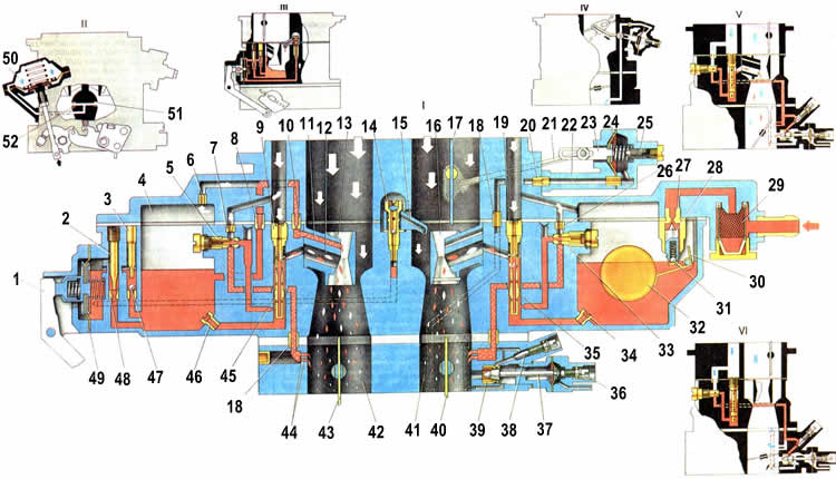

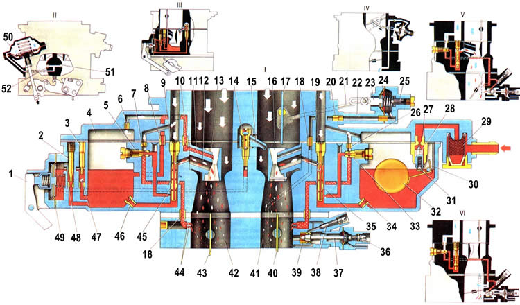

1. Рычаг ускорительного насоса; 2. Винт регулирования подачи топлива ускорительным насосом; 3. Пробка обратного клапана ускорительного насоса; 4. Поплавковая камера: 5. Топливный жиклер переходной системы второй камеры; 6. Воздушный жиклер эконостата; 7. Воздушный жиклер переходной системы второй камеры; 8. Топливный жиклер эконостата: 9. Главный воздушный жиклер второй камеры; 10. Эмульсионный жиклер эконостата; 11. Распылитель эконостата: 12. Распылитель главной дозирующей системы второй камеры* 13. Малый диффузор второй камеры; 14. Клапан распылителя ускорительного насоса; 15. Распылитель ускорительного насоса: 16. Малый диффузор первой камеры: 17. Воздушная заслонка; 18. Соидинительная втулка воздушного канала пускового устройства; 19. Главный воздушный жиклер первой камеры; 20. Воздушный жиклер пускового устройства; 21. Тяга рычага воздушной заслонки; 22. Корпус пусковою устройства; 23. Шток пускового усгройства; 24. Диафрагма пускового устройства; 25. Регулировочный винт пускового устройства; 26. Воздушный жиклер системы холостого хода; 27. Седло игольчатого клапана; 28. Игольчатый клапан; 29. Топливный фильтр; 30. Кронштейн поплавка с упором и язычком; 31. Шарик демпфера игольчатого клапана; 32. Поплавок; 33. Топливный жиклер системы холостого хода; 34. Главный топливный жиклер первой камеры; 35. Эмульсионная трубка первой камеры; 36. Регулировочный ринт количества смеси холостого хода; 37. Игла экономайзера принудительного холостого хода; 38. Регулировочный винт состава (качества) смеси холостого хода; 39. Седло иглы экономайзера принудительного холостого хода; 40. Дроссельная заслонка первой камеры; 41. Первая смесительная камера; 42. Вторая смесительная камера; 43. Дроссельная заслонка второй камеры; 44. Нерегулируемые отверстия переходной системы второй камеры; 45. Эмульсионная трубка второй камеры; 46. Главный топливный жиклер второй камеры; 47. Обратный клапан ускорительного насоса; 48. Перепускной жиклер ускорительного насоса; 49. Диафрагма ускорительного насоса; 50. Пневмопривод дроссельной заслонки второй камеры: 51. Жиклер пневмопривода, расположенный в первой камере: 52. Жиклер пневмопривода. расположенный во второй камере; 53. I.Работа карбюратора на режиме максимальной мощности двигателя; 54. II.Работа пневмопривода дроссельной заслонки второй камеры; 55. III.Работа ускорительного насоса; 56. IV.Работа диафрагменного пускового устройства; 57. V.Работа карбюратора при переходе на средние нагрузки; 58. VI.Работа карбюратора на режиме холостого хода.
Работа карбюратора при пуске и прогреве холодного двигателя. Для надежного запуска холодного двигателя требуется сильное обогащение горючей смеси, так как при низких температурах и малых скоростях воздуха, проходящего через карбюратор, происходит некачественное смесеобразование. Обогащение смеси обеспечивается пусковым устройством карбюратора. При пуске холодного двигателя рукоятку управления пусковым устройством вытягивают на себя до упора. Педаль управления дроссельными заслонками трогать нельзя во избежание подачи в двигатель неконтролируемой избыточной порции топлива. При этом под воздействием тяги рычаг 36 (см. рис. 9) поворачивается против часовой стрелки, телескопическая тяга 24 через рычаг 23 закрывает воздушную заслонку 22. Конец тяги 25, перемещаясь в прорези штока 26 диафрагмы пускового устройства, займет крайнее левое положение, а тяга 4, опускаясь вниз, повернет рычаг 6. который, воздействуя на пор рычага 1, приоткроет дроссельную заслонку первой камеры на необходимую величину. При провертывании коленчатого вала стартером возникающее при этом разрежение передается в отверстия и каналы системы холостого хода, а через приоткрытую дроссельную заслонку первой камеры к распылителю главной дозирующей системы. Под воздействием разрежения топливо начинает интенсивно истекать из отверстий системы холостого хода и распылителя главной дозирующей системы первой камеры. Одновременно разрежение создается в рабочей полости диафрагмы 35, но оно недостаточно для того, чтобы преодолеть сопротивление возвратной пружины. В момент появления вспышек разрежение возрастает, под действием которого диафрагма 35 со штоком 26 втягиваются и тяга 25 за рычаг 23 приоткрывает воздушную заслонку 22. При этом рычаг 23 поворачивается и сжимает пружину, имеющуюся внутри телескопической тяги 24. Крайнее втянутое положение диафрагмы 35 ограничивается регулировочным винтом 34. При регулировании винтом 34 следует руководствоваться тем, что при вытянутой полностью рукоятке пускового устройства и воздействии на тягу 25 вручную воздушная заслонка должна приоткрываться на величину пускового зазора (зазор между нижней кромкой и стенкой входной горловины). Воздушная заслонка при пуске и начале прогрева двигателя приоткрывается или закрывается автоматически, не допуская чрезмерного обогащения или обеднения смеси. по мере прогрева двигателя воздушную заслонку полностью открывают возвратом рукоятки управления пусковым устройством в исходное положение. Пусковое устройство обеспечивает надежный запуск двигателя до температур -25 С без предварительной подготовки. Работа карбюратора на холостом ходу. На режиме холостого хода дроссельная заслонка 40 (см. рис. 10) прикрыта, при этом переходные отверстия системы холостого хода находятся над верхней кромкой заслонки. Воздушная заслонка открыта полностью. Разрежение через отверстие, прикрытое иглой 37 экономайзера принудительного холостого хода, передается в каналы системы холостого хода. Под действием разрежения топливо, поступающее в эмульсионный колодец через главный топливный жиклер 34, поднимается к топливному жиклеру 33, частично смешивается с воздухом, поступающим через воздушный жиклер 26, вторично смешивается с воз Лучом, поступающим через переходные отверстия, и через отверстие, регулируемое винтом 38. поступает к седлу; 39. Далее топливовоздушная эмульсия проходит под игл; 37 через отверстия в седле 39 во впускной трубопровод двигателя. Ввиду очень высоких скоростей прохода эмульсии через седло происходит качественное смешение топ пива с воздухом. Профиль иглы обеспечивает постоянный состав смеси при регулировании количества винта* 36. Разрежение в малом диффузоре мало и топливо с распылителя главной дозирующей системы не истекает. Для регулирования работы двигателя на холостом ход) имеются регулировочный винт 36 количества смеси, регулирующий величину хода иглы 37 экономайзера Ирину длительного холостого хода, и регулировочный винт 38 состава (качества) смеси. Работа экономайзера принудительного холостого хода. Экономайзер принудительного холостого хода отключаем подачу топливовоздушной смеси через систему холостого хода на режиме принудительного холостого хода двигателя, то есть при торможении автомобиля двигателем, когда отпущена педаль управления дроссельными заслонками, а сцепление не выключено. На режиме принудительного холостого хода дроссельные заслонки закрыты, а частота вращения коленчатого вала превышает частоту вращения на холостом ходу. При этом в рабочей полости экономайзера принудительного холостого хода создается атмосферное давление и игла 37, связанная с диафрагмой экономайзера, перекрывает выход топливовоздушной эмульсии, чем исключается выброс в атмосферу окиси углерода (СО) и одновременно исключает расход топлива. Смена в рабочей полости разрежения на атмосферное давление и наоборот осуществляется пневмоклапаном, который соединен шлангом через патрубок 61 (см. рис. 9) с рабочей полостью экономайзера. Второй патрубок пневмоклапана соединен с полостью впускного трубопровода. Пневмоклапан срабатывает от микропереключателя 32 или электронного блока управления, подключенного параллельно микропереключателю. При частоте вращения коленчатого вала 1600 об/мин блок управления отключается, но пневмоклапан остается открытым за счет включенного микропереключателя. На режиме принудительного холостого хода резко закрываются дроссельные заслонки, рычаг привода дроссельных заслонок нажимает на рычажок микропереключателя 32 и выключает его. Пневмоклапан закрывается, а рабочая полость экономайзера сообщается с атмосферой. При этом игла 37 (см. рис. 10) экономайзера перекрывает выходное отверстие системы холостого хода и выход топливовоздушной эмульсии. При снижении частоты вращения коленчатого вала 1200 об/мин блок управления включает пневмоклапан, и в рабочей полости экономайзера создается разрежение, при этом игла 37 оттягивается, начинается подача топливовоздушной эмульсии, и двигатель вновь начинает работать. Работа карбюратора на режимах дросселирования. первая камера, которая обеспечивает работу двигателя в широком диапазоне. При этом необходимый состав смеси обеспечивается совместной работой главной дозирующей системы и системы холостого хода. По мере открытия дроссельной заслонки первой Камеры переходные отверстия попадают под действие разрежения и перестают работать в качестве воздушных жиклеров. Через них также начинает поступать топливовоздушная смесь. При дальнейшем открытии дроссельное заслонки разрежение в распылителе увеличивается, топ пиво в эмульсионном колодце начинает повышаться. При достижении отверстий эмульсионной трубки 35 захватывается воздухом, поступающим через жиклер 19. и увлекается в распылитель. С этого момента начинается совместная работа системы холостого хода и главной дозирующей системы. При достижении определенного разрежения в смеси тельной камере начинает открываться дроссельная заслонка второй камеры за счет втягивания диафрагмы и штока пневмопривода. соединенного с рычагом заслонка второй камеры. Отсутствие "провалов" в работе обеспечивается отверстиями 44 переходной системы. В дальнейшем вторая камера работает аналогично первой. Работа карбюратора на режиме максимальной мощности двигателя (дроссельные заслонки открыты полностью). При полном открытии дроссельных заслонок разрежение в каналах системы холостого хода и переходной системы падает, а в малых диффузорах возрастает, в результате чего топливовоздушная смесь интенсивно истекает из распылителей. Вследствие наличия воздушных жиклеров 9 и 19, имеющих большие переходные сечения, а также больших переходных сечений распылителей и каналов разрежение в колодцах все же остается меньшим, чем разрежение у отверстий 44 переходной системы и системы холостого хода. Поэтому система холостого хода и переходная система работают как топливные и переобеднения смеси не происходит, однако количество топлива, поступающего на этих режимах в двигатель через упомянутые системы, незначительно. Работа эконостата. Эконостат представляет автономным топливным 8, воздушным 6 и эмульсионным 10 жиклерами, предназначенную для дополнительного обогащения смеси на режимах полных нагрузок. Эконостат вступает в работу, когда разрежение в распылителе достигает требуемой величины. Работа ускорительного насоса. Для обогащения смеси служит ускорительный насос, который осуществляет впрыск дополнительной порции топлива в воздушный поток, проходящий через карбюратор. Топливо в рабочую полость насоса поступает из поплавковой камеры 4 через обратный шариковый клапан 47 и перепускной жиклер 48. При резком открытии дроссельной заслонки кулачок 52 (см. рис. 9) привода ускорительного насоса поворачивается и воздействует на рычаг 54, который сжимает пружину, помещенною внутри телескопического стакана рабочей диафрагмы 56. Разжимаясь, пружина плавно перемещает диафрагму 56. чем обеспечивает затяжной впрыск топлива. Мри перемещении диафрагмы 49 (см. рис. 10) насоса топливо через канал поступает в клапан и далее через распылитель 15 впрыскивается в первую смесительную камеру карбюратора Кулачок ускорительного насоса имеет специальный профиль, благодаря чему обеспечивается двойной впрыск топлива, причем второй впрыск совпадает с началом открытия дроссельной заслонки второй камеры.
