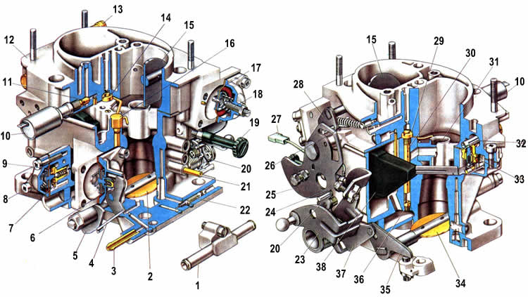

1. Блок подогрева карбюратора; 2. Дроссельная заслонка первой камеры; 3. Патрубок отсоса картерных газов; 4. Рычаг привода ускорительного насоса; 5. Кулачок привода ускорительного насоса; 6. Диафрагма ускорительного насоса; 7. Топливный жиклер экономайзера мощностных режимов; 8. Корпус карбюратора; 9. Диафрагма экономайзера мощностных режимов; 10. Электромагнитный запорный клапан; 11. Топливный жиклер холостого хода; 12. Крышка карбюратора; 13. Патрубок подачи топлива; 14. Главный воздушный жиклер первой камеры; 15. Воздушная заслонка; 16. Распылители ускорительного насоса с клапаном подачи топлива; 17. Диафрагма пускового устройства; 18. Регулировочный винт пускового устройства; 19. Регулировочный винт количества смеси холостого хода; 20. Рычаг блокировки второй камеры; 21. Патрубок подачи разрежения к вакуумному регулятору распределителя зажигания; 22. Регулировочный винт качества смеси холостого хода; 23. Рычаг привода дроссельных заслонок; 24. Регулировочный винт приоткрывания дроссельной заслонки первой камеры; 25. Рычаг управления воздушной заслонкой; 26. Шток пускового устройства; 27. Электрический провод концевого выключателя экономайзера холостого хода; 28. Рычаг воздушной заслонки; 29. Главный воздушный жиклер второй камеры; 30. Эмульсионная трубка второй камеры; 31. Распылитель главной дозирующей системы второй камеры; 32. Топливный фильтр; 33. Игольчатый клапан поплавковой камеры; 34. Дроссельная заслонка второй камеры; 35. Рычаг дроссельной заслонки второй камеры; 36. Главный топливный жиклер второй камеры; 37. Рычаг привода дроссельной заслонки второй камеры; 38. Поплавок.
На автомобилях ВАЗ-21065 устанавливается карбюратор модели 21053-1107010. Тарировочные данные карбюратора приведены в таблице. Карбюратор имеет сбалансированную поплавковую камеру, систему отсоса картерных газов за дроссельную заслонку, блокировку второй камеры. В карбюраторе имеются две главные дозирующие системы первой и второй камер, система холостого хода первой камеры с переходной системой, переходная система второй камеры, экономайзер принудительного холостого хода, экономайзер мощностных режимов, диафрагменный ускорительный насос с механическим приводом и диафрагменное пусковое устройство. Карбюратор состоит из двух корпусных деталей: корпуса 8 и крышки 12 карбюратора. Во входной горловине первой камеры установлена воздушная заслонка 15 пускового устройства. На оси воздушной заслонки жестко установлен рычаг 28 с двумя штифтами, на один из которых надета возвратная пружина. Второй штифт входит в фигурный паз рычага 25 управления воздушной заслонкой. На наружную кромку рычага 25 опираются регулировочный винт 24 приоткрывания дроссельной заслонки первой камеры и штифт рычага 20 блокировки второй камеры. В крышке 12 карбюратора установлены игольчатый запорный клапан 33 подачи топлива, поплавок 38, топливный фильтр 32, патрубок 13 подачи топлива в поплавковую камеру. К приливу крышки 12 крепится крышка пускового устройства с диафрагмой 17 в сборе со штоком 26. В крышку завернут электромагнитный запорный клапан 10 с топливным жиклером холостого хода. В корпусе 8 карбюратора отлиты большие диффузоры и установлены малые легкосъемные диффузоры, отлитые заодно с распылителями главных дозирующих систем. В корпусе 8 установлены распылители 16 ускорительного насоса с шариковым клапаном, главные воздушные жиклеры 14 и 29 с эмульсионными трубками 30 в эмульсионных колодцах, заборная трубка переходной системы с топливным жиклером. В эмульсионные колодцы завернуты главные топливные жиклеры 36. В приливы корпуса карбюратора устанавливаются регулировочный винт полноты закрытия дроссельной заслонки 34 второй камеры, а также регулировочный винт 19 количества смеси холостого хода с электроприводом 27 конечного выключателя экономайзера принудительного холостого хода. В корпус завернут регулировочный винт 22 качества смеси холостого хода. К приливу корпуса 8, образующему рабочую полость ускорительного насоса, четырьмя винтами крепится крышка ускорительного насоса с рычагом 4 привода в сборе с диафрагмой 6 насоса. К корпусу крепится также винтами крышка экономайзера мощностных режимов с рабочей диафрагмой 9. На диафрагму воздействует пружина. В корпус карбюратора под диафрагмой 9 установлены топливный жиклер 7 и клапан экономайзера мощностных режимов. В нижней части корпуса 8 установлены на осях дроссельные заслонки 2 и 34. На оси дроссельной заслонки первой камеры установлены: рычаг 23 привода дроссельных заслонок с регулировочным винтом 24 приоткрывания заслонки и с рычагом 20 блокировки второй камеры; рычаг 37 привода дроссельной заслонки второй камеры; возвратная пружина и кулачок 5 ускорительного насоса. На оси дроссельной заслонки второй камеры установлен рычаг 35 дроссельной заслонки. Блокировка второй камеры не допускает открывания дроссельной заслонки второй камеры на любом режиме работы двигателя, если полностью не открыта воздушная заслонка. Блокировка исключает работу второй смесительной камеры при непрогретом двигателе, маркировка воздушного жиклера Примечание. 1. Условный расход топливного жиклера определяется по эталонному жиклеру по специальной методике. Контролю в процессе эксплуатации не подлежит. 2. Маркировка жиклеров определяется расходом, который замеряется с помощью микроизмерителей. Настройка микроизмерителей осуществляется по эталонным жиклерам.
