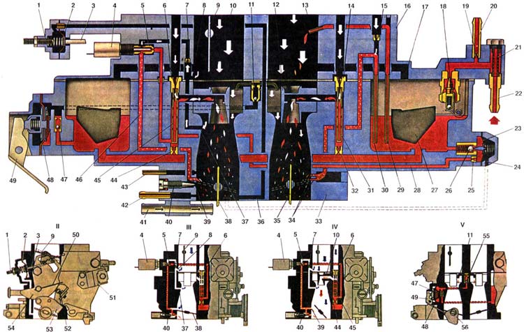

1. Регулировочный винт пускового устройства: 2. Диафрагма пускового устройства; 3. Шток пускового устройства: 4. Запорный электромагнитный клапан; 5. Топливный жиклер холостого хода: 6. Главный воздушный жиклер первой камеры: 7. Воздушный жиклер холостого хода; 8. Проточный канал холостого хода: 9. Воздушная заслонка: 10. Распылитель главной дозирующей системы первой камеры: 11. Распылители ускорительного насоса: 12. Распылитель главной дозирующей системы второй камеры: 13. Впрыскивающая трубка эконостата: 14. Главный воздушный жиклер второй камеры: 15. Воздушный жиклер переходной смсгемы второй камеры: 16. Крышка карбюратора: 17. Отверстие балансировки поплавковой камеры; 18. Игольчатый клапан: 19. Калиброванное отверстие перепуска топлива в бак: 20. Патрубок слива топлива в бак; 21. Топливный фильтр: 22. Патрубок подачи топлива: 23. Диафрагма экономайзера мощностных режимов: 24. Воздушный канал экономайзера мощностных режимов: 25. Топливный жиклер экономайзера мощностных режимов: 26. Шариковый клапан экономайзера мощностных режимов: 27. Поплавок; 28. Топливный канал экономайзера мощностных режимов; 29. Топливный жиклер эконостата с трубкой: 30. Топливный жиклер переходной системы второй камеры с трубкой: 31. Эмульсионная трубка второй камеры: 32. Главный топливный жиклер второй камеры: 33. Корпус карбюратора: 34. Выходные отверстия переходной системы второй камеры; 35. Дроссельная заслонка второй камеры: 36. Воздушный канал пускового устройства; 37. Отверстие воздушного канала холостого хода: 38. Дроссельная заслонка первой камеры; 39. Щель переходной системы первой камеры; 40. Регулировочный винт качества смеси холостого хода: 41. Блок подогрева карбюратора; 42. Патрубок для отсоса картерных газов: 43. Патрубок для подачи разрежения к вакуумному регулятору распределителя зажигания; 44. Главный топливный жиклер первой камеры; 45. Эмульсионная трубка первой камеры: 46. Эмульсионный канал холостого хода; 47. Шариковый клапан ускорительного насоса: 48. Диафрагма ускорительного насоса; 49. Рычаг привода ускорительного насоса: 50. Тяга рукоятки привода воздушной заслонки; 51. Кронштейн крепления оболочки тяги привода воздушной заслонки: 52. Регулировочный винт приоткрывания дроссельной заслонки первой камеры; 53. Рычаг привода дроссельных заслонок: 54. Рычаг управления воздушной заслонкой: 55. Шариковый клапан подачи топлива ускорительного насоса: 56. Кулачок привода ускорительного насоса: 57. I.Работа карбюратора при максимальной мощности двигателя; 58. II.Работа пускового устройства; 59. III.Работа карбюратора на холостом ходу двигателя; 60. IV.Работа карбюратора при переходе на средние нагрузки двигателя: 61. V.Работа ускорительного насоса.
Главная дозирующая система запитывается из поплавковой камеры, в которую топливо поступает через игольчатый клапан 18. Через главные топливные жиклеры 44 н 32 топливо поступает в эмульсионные колодцы. При достаточных разрежениях в распылителях главных дозирующих систем топливо смешивается в эмульсионных колодцах с воздухом, поступающим через главные воздушные жиклеры 6 и 14, и в виде эмульсии всасывается в диффузоры смесительных камер. На режиме дросселирования работает только главная дозирующая система первой камеры. Вторая камера начинает открываться и работать, когда дроссельная заслонка первой камеры откроется более чем на две трети. Система холостого хода обеспечивает необходимый состав горючей смеси на холостом ходу. При этом дроссельные заслонки 38 и 35 закрыты. Топливо из эмульсионного колодца главной дозирующей системы поднимается по топливному каналу, проходит топливный жиклер 5, смешивается с воздухом из воздушного жиклера 7 и проточного канала и далее поступает под винт 40 качества смеси и в задроссельное пространство. Переходная система первой камеры обеспечивает плавный переход работы двигателя с холостого хода на режимы дросселирования. В момент открытия дроссельной заслонки первой камеры щель 39 переходной системы попадает под разрежение. Из нее также будет поступать эмульсия, обеспечивая плавный переход. Переходная система второй камеры, обеспечивает плавный переход работы двигателя в момент начала открытия дроссельной заслонки второй камеры. В этот момент отверстия 34 попадают под разрежение; топливо из поплавковой камеры через жиклер 30 поднимается по трубке вверх, из воздушного жиклера 15 подмешивается воздух, и эмульсия по эмульсионному каналу поступает через выходные отверстия под дроссельную заслонку. Эконостат обогащает горючую смесь при полностью открытых дроссельных заслонках на скоростных режимах, близких к максимальным. При открытых дроссельных заслонках значительно возрастает разрежение в смесительных камерах и трубке 13 эконостата. Топливо из поплавковой камеры поступает через жиклер 29 эконостата и впрыскивающую трубку 13 во вторую смесительную камеру. Экономайзер мощностных режимов предотвращает изменение степени обогащения смеси за счет пульсации разрежения под дроссельной заслонкой, особенно при уменьшении частоты вращения коленчатого вала, когда возрастает пульсация и уменьшается разрежение. Шариковый клапан 26 экономайзера закрыт, пока диафрагма 23 удерживается разрежением под дроссельной заслонкой. При значительном открытии дроссельной заслонки 38 разрежение несколько снижается, и пружина диафрагмы открывает клапан. Топливо проходит через клапан, жиклер 25 экономайзера, добавляется к топливу, проходящему через главный топливный жиклер 44, и выравнивает обогащение смеси. Ускорительный насос диафрагменного типа с приводом от кулачка на оси дроссельной заслонки первой камеры. При резком открытии дроссельной заслонки кулачок нажимает на рычаг 49 и через пружину в толкателе действует на диафрагму 48, преодолевая сопротивление возвратной пружины. Диафрагма подает топливо через шариковый клапан подачи и впрыскивает его через распылители 11 в смесительные камеры. При обратном ходе диафрагмы под действием возвратной пружины из поплавковой камеры засасывается топливо через обратный шариковый клапан 47 в рабочую полость ускорительного насоса. Пусковое устройство обеспечивает приготовление богатой горючей смеси при запуске холодного двигателя. При повороте рычага 54 управления воздушной заслонкой за тягу 50 против часовой стрелки приоткрывается дроссельная заслонка 38 первой камеры наружной кромкой за регулировочный винт 52. Одновременно расширяющийся паз рычага 54 освобождает штифт рычаге воздушной заслонки, и она за счет возвратной пружины будет удерживаться полностью закрытой. Ось воздушной заслонки смещена, поэтому воздушная заслонка после запуска двигателя может приоткрываться потоком воздуха, растягивая пружину, чем обеспечивает обеднение смеси. Разрежение из задроссельного пространства воздействует на диафрагму 2 и может за шток 3 приоткрывать воздушную заслонку. Регулировочный винт 1 позволяет регулировать величину приоткрывания заслонки. Экономайзер принудительного холостого хода отключает систему холостого хода на принудительном холостом ходу (во время торможения автомобиля двигателем, при движении под уклон, при переключении передач), исключая выбросы окиси углерода в атмосферу. Экономайзер включает в себя концевой выключатель, установленный на регулировочном винте 18 количества смеси холостого хода, электромагнитный запорный клапан 10, электронный блок управления и электрические провода присоединения приборов. На принудительном холостом ходу, если частота вращения начинает возрастать, то напряжение на обмотку электромагнитного запорного клапана 4 подается до тех пор электронным блоком управления, пока частота вращения коленчатого вала не превысит 2100 об/мин, хотя концевой выключатель и замкнут на "массу". При более высокой частоте вращения электронный блок управления выключает питание на электромагнитный запорный клапан, в результате прекращается подача топлива в систему холостого хода. При уменьшении частоты вращения коленчатого вала двигателя на принудительном холостом ходу до 1900 об/мин вновь начинает подаваться питание электронным блоком управления на обмотку клапана, и он открывает подачу топлива через жиклер холостого хода, двигатель постепенно выходит на режим холостого хода, хотя концевой выключатель и замкнут на "массу".
