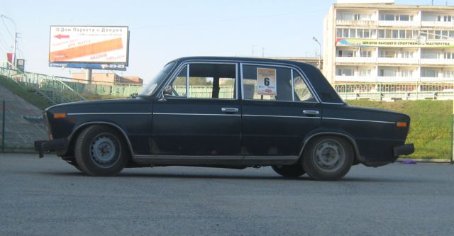

Купил я в мае 2009 года ВАЗ 2106 1982 г.в. у какого то дедушки. За машиной следили и эксплуатировалась тока летом. Хочу заточить машинку специально под дрифт. Так что не стесняйтесь критикуйте и помогайте в доработках и советах, так как я новичок в тюнинхе)))
Двигатель
1.6 Карбюратор
планы
1.6-1.8 Инжектор
Валы спорт, пока еще ищу подходящие мне специально для дрифта
ну и все что с ним связано все спорт))
Спортивный рессивер, дросель
Выпуск
пока сток
планы
чтобы с пользой было))
Подвеска
Сток с занижением
-4 перед
-4 зад
планы
Пружины спорт
Амортизаторы газомасленые
Двойные стабилизаторы
Трансмиссия
4х-ступ. КПП
планы
Облегчённый моховик
Сцепуху какую нить керамику
Редуктор 4,3 - 4,44
Блокировка
Тормоза
Сток
планы
вентилируемые
ЗДТ
Гидро-ручник
Музыка
Голова LG - кассетная + FM-модулятор + 16гб музыки
Тыл JBL (компьютерные колонки на 30Вт)
Проводка Мистери.
Колёса
Диски штамп 13"
Резина лето Кама Евро 13"
планы
Кованые(ВСМПО например)
Другое
Уже успел поставить руль аля спорт))
Заменил лампочки ближнего и дальнего света на Rally 100Вт
планы
Тонирова вокруг 50%...кроме лба
Сиденья и руль спорт

мдаа)))) есть толковый парень Саня Безносенко ... из команды drift exanimosport... с ним говори . он профи дрифтер... подскажет что нибудь полезное...

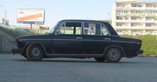

Сделай фотку сбоку.....охота посмотреть как сидить...надпись валы спорт пугает ev.gif

мне кажется -4 пружинки - перебор...
и еще - а много было шаманов с движкой 1,6 и 4-ступкой? вроде впервые вижу...

student_72, фотку выложил в шапке смотри wink.gif кстати мы уже с тобой знакомы...

INStructor, по поводу движки и КПП я ваще хз, машине 27 лет, и предыдущий хозяин очень много самодельничал в ней, головка 21011 хотя блок 06, таких ваще не было в продажах, также обратите внимание на салон, не перешитый, когда я брал многое было родное, и тока от моей езды стал менять потихоньку)))
И так проделаные мной и друзьями работы за сегодня много, поставили сиденья.подвеску на половину сделали(((не успели
Положили распред вал с ходом 11,2 чет в занос худо идет, даже можно сказать не идет, вот не знаю толи с питанием че та, смеси не хватает или вал не для дрифта, за то по трассе ехал 100 без напряга шел, а со старым все наоборот, в занос пускается с ходу, за то по трассе максимум 110-120...еще заметил что передачи стали длинными.
Еще вопрос к спецам, в задумках сижу, есть 2 вентилятора электрических от классики, стоит или нет их ставить с разных сторон, то есть один спереди под решетку, второй снутри рядом с движком...генератор думаю должен справится, а вот на мощность или эффективность будет влиять???
