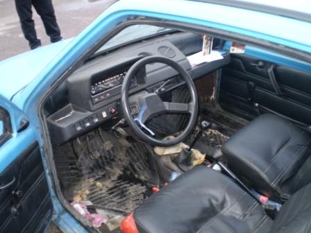

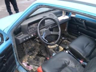

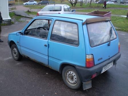

Перечислять харктеристики не буду, думаю, большого смысла нет: до покупки мной этой малютки в декабре 2008г - всё сток. Обошлось мне это чудо 2001 г.в. с гнилыми порогами в 18 тысяч рублей. Планы по ней - грандиозные... О них и расскажу:
1. Двигатель: предстоит расточка до 900 см2, спортвный распред, поджатие головки, разрезная шестерня и облегчённый маховик, карб 08 и ФНС.
2. Подвеска: без изменени
3. Колёса: Литьё на 14" с резиной 165х65 R14
4. Салон, кузовщина - в работе

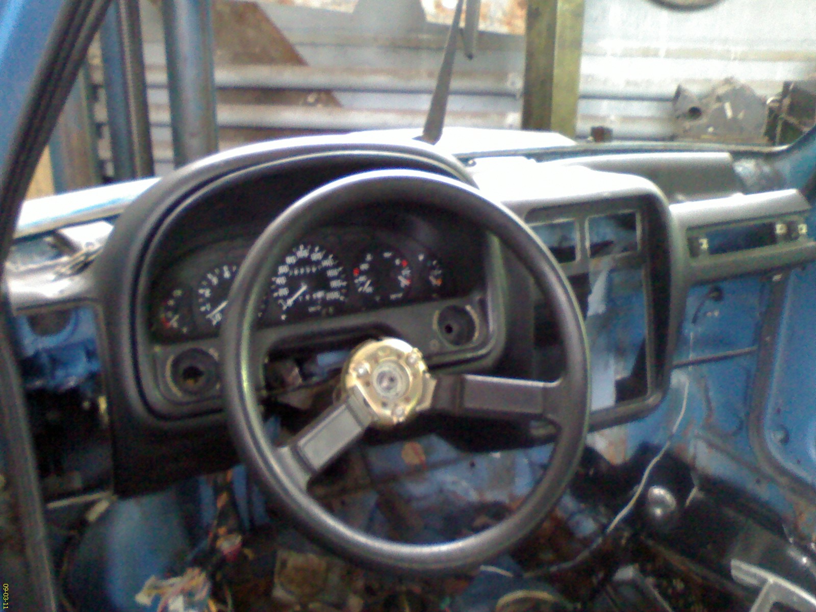

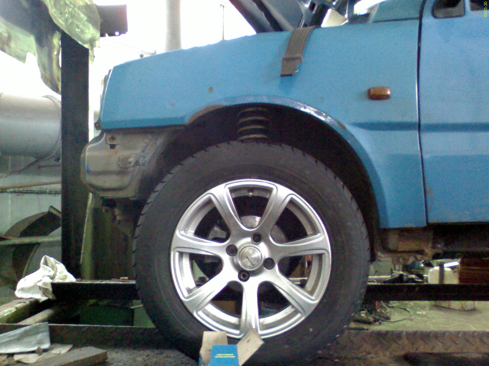

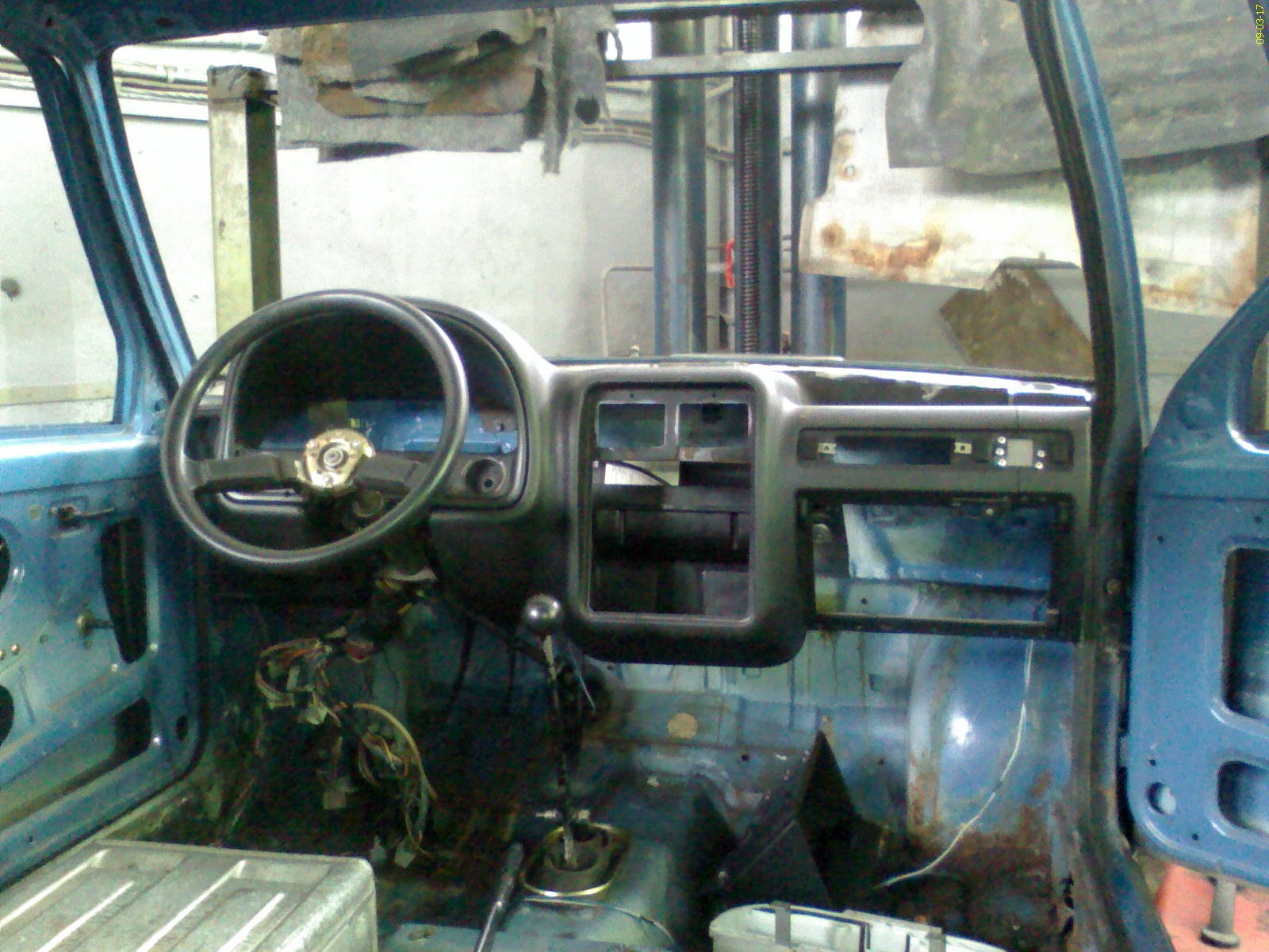

Вот теперь всё по порядку... Переделал ступицы под 4 шпильки и примерил к ней колёса от своей "пятёрки" с резиной 185х65 R14. Всё бы ничего, да резина крупновата, задевает за внутреннюю часть арок при максимальном повороте. Но это так, для примерки, будет стоять резина поменьше.
Потом подвернулась "Волга" под разборку, от неё была взята торпедо, заодно на 4 см перенесён руль влево, теперь он стоит ровно по отношению к сиденью...
Параллельно в домашних условиях делается салон.

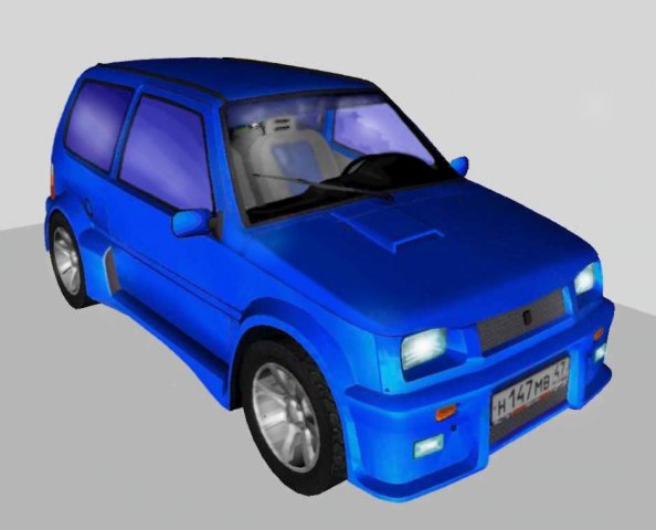

С другом, который шарит в 3D, нарисовали приблизительный облик Окушка, которого и буду придерживаться...

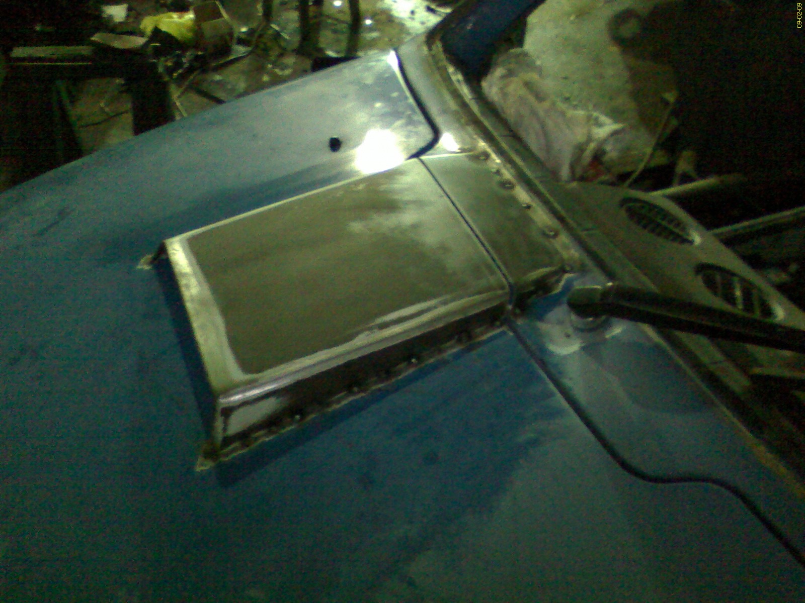

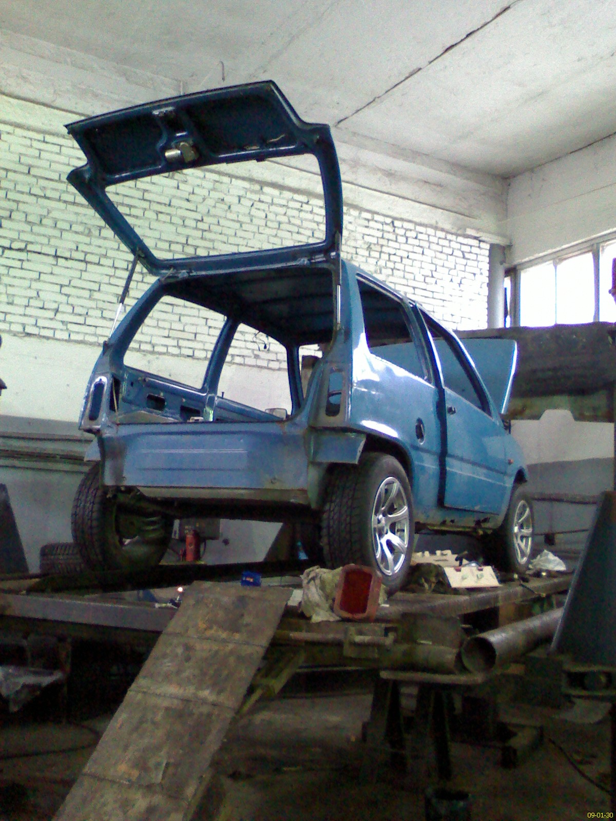

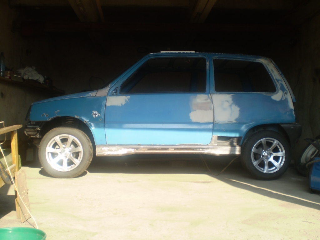

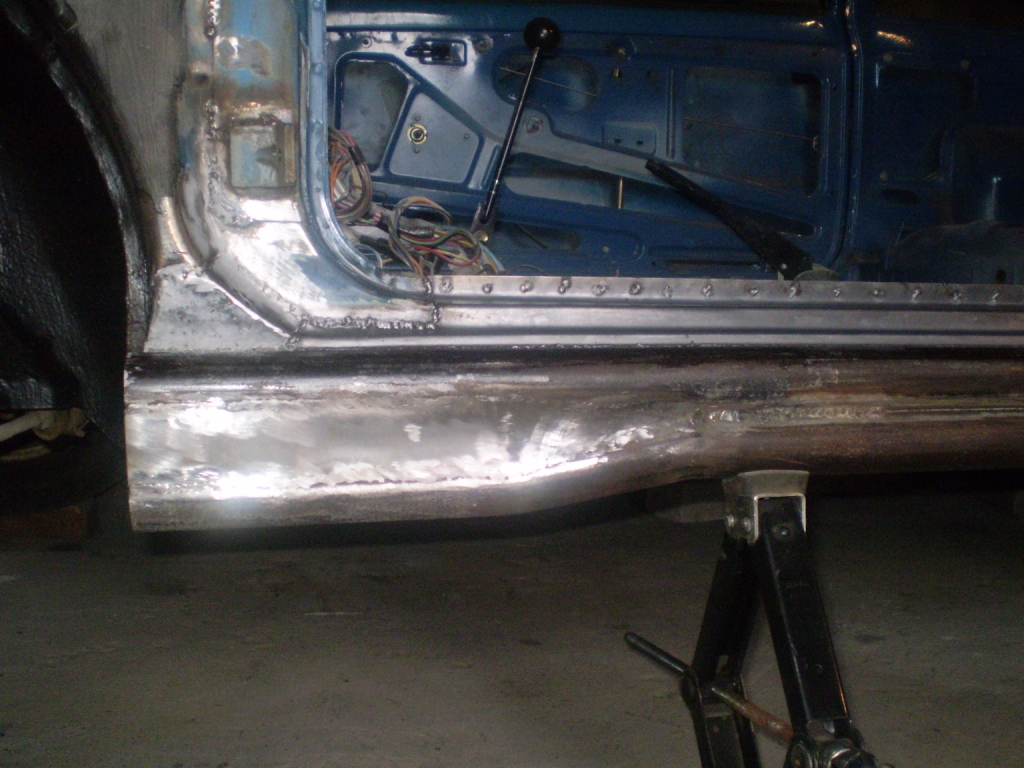

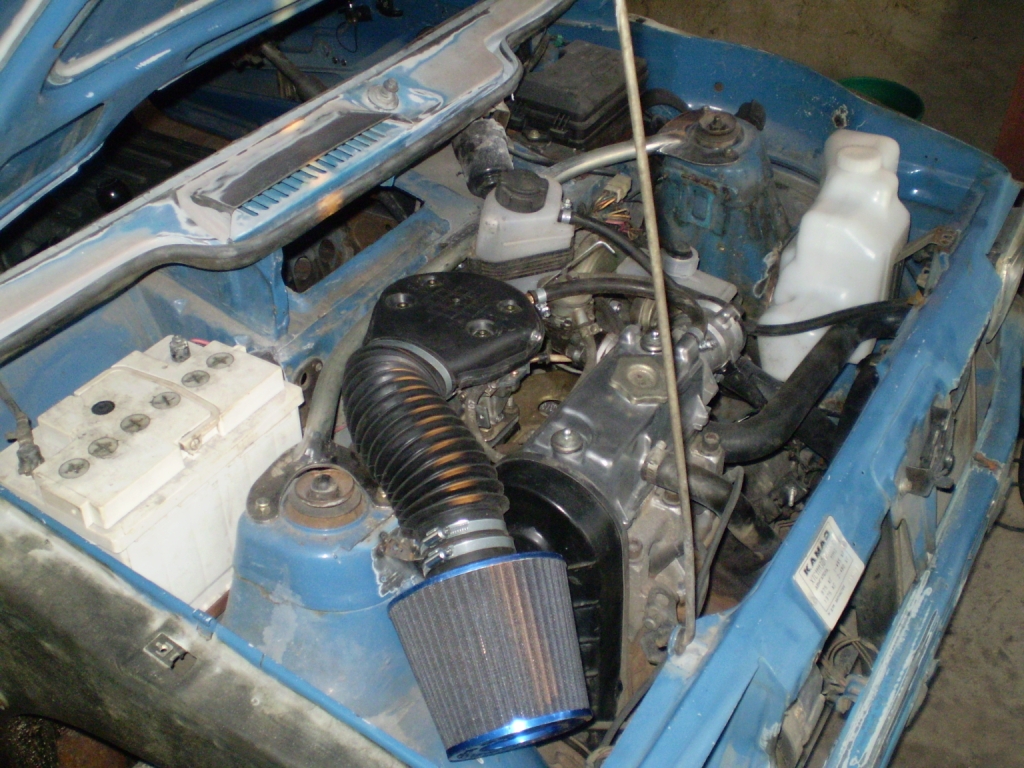

Дальше дело стало за сваркой. Ради этого был куплен полуавтомат и внутренние пороги. Переварил. И задумался, как сделать и пороги оригинальные и кузов усилить... И вот что получилось...

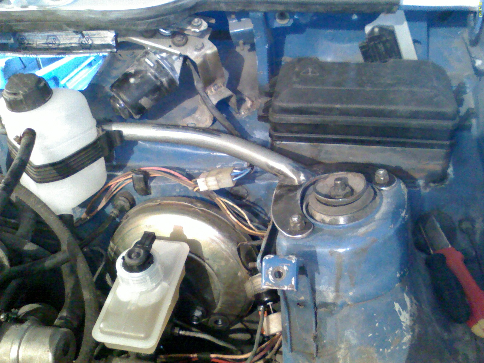

Сделан воздухозаборник на печку... Под капотом поселился "чёрный ящик" от восьмёрки и ГТЦ с вакуумником от десятки и растяжка столбов...

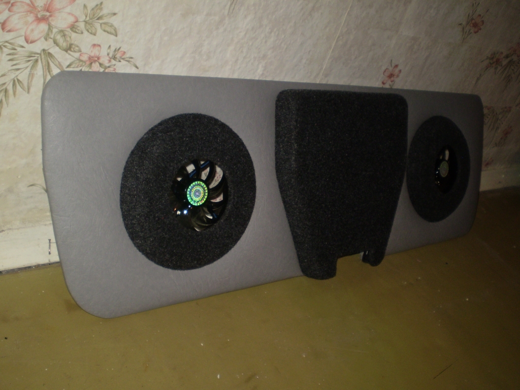

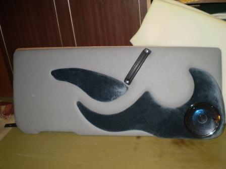

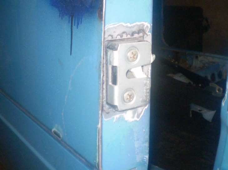

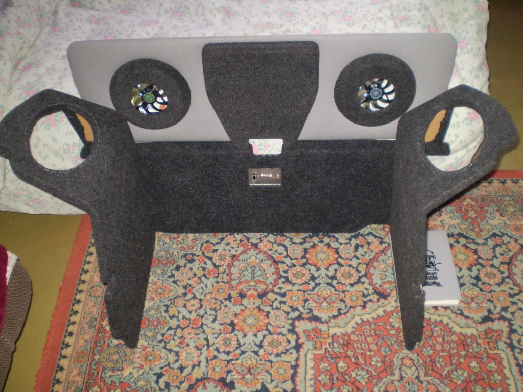

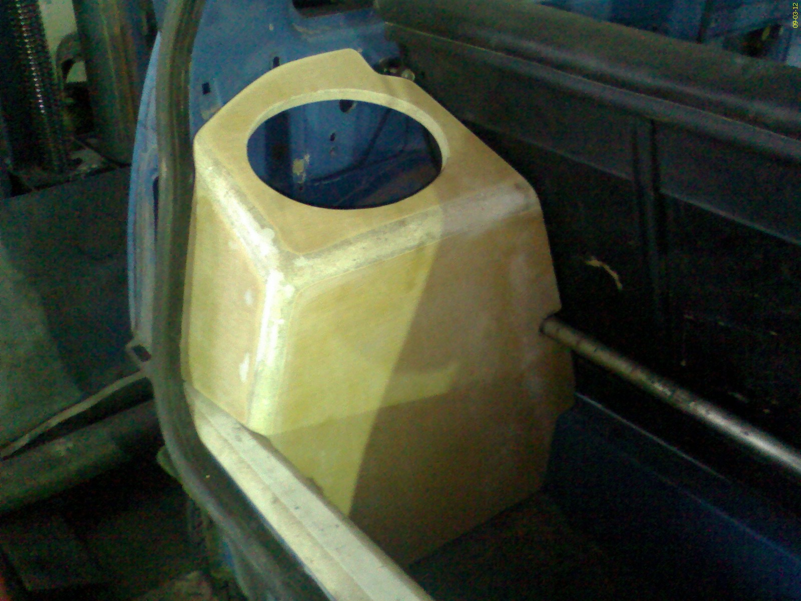

Доделаны панели задней части салона - подиумы багажник и задней двери.

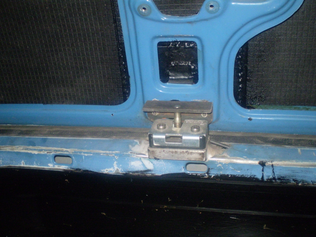

Установлены бесшумные замки на двери и хлопушку.

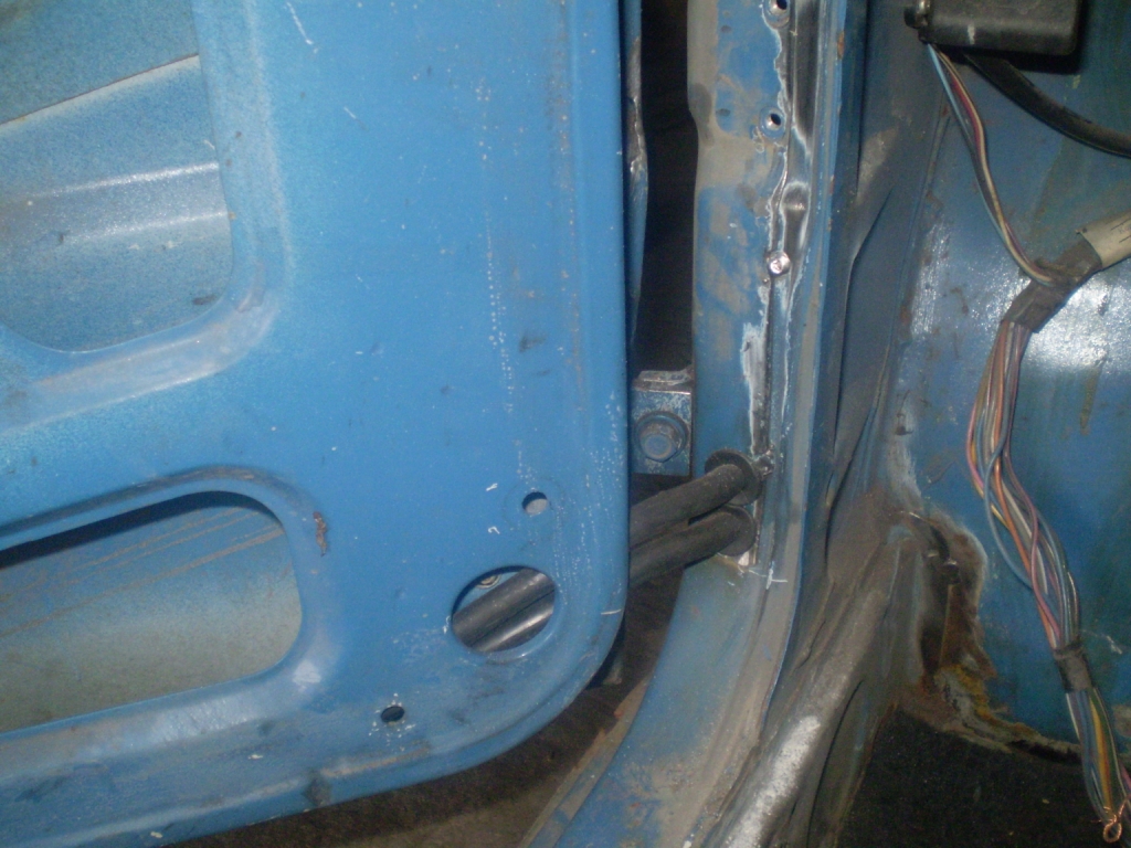

Вставлены "гвозди" для проводов в двери.

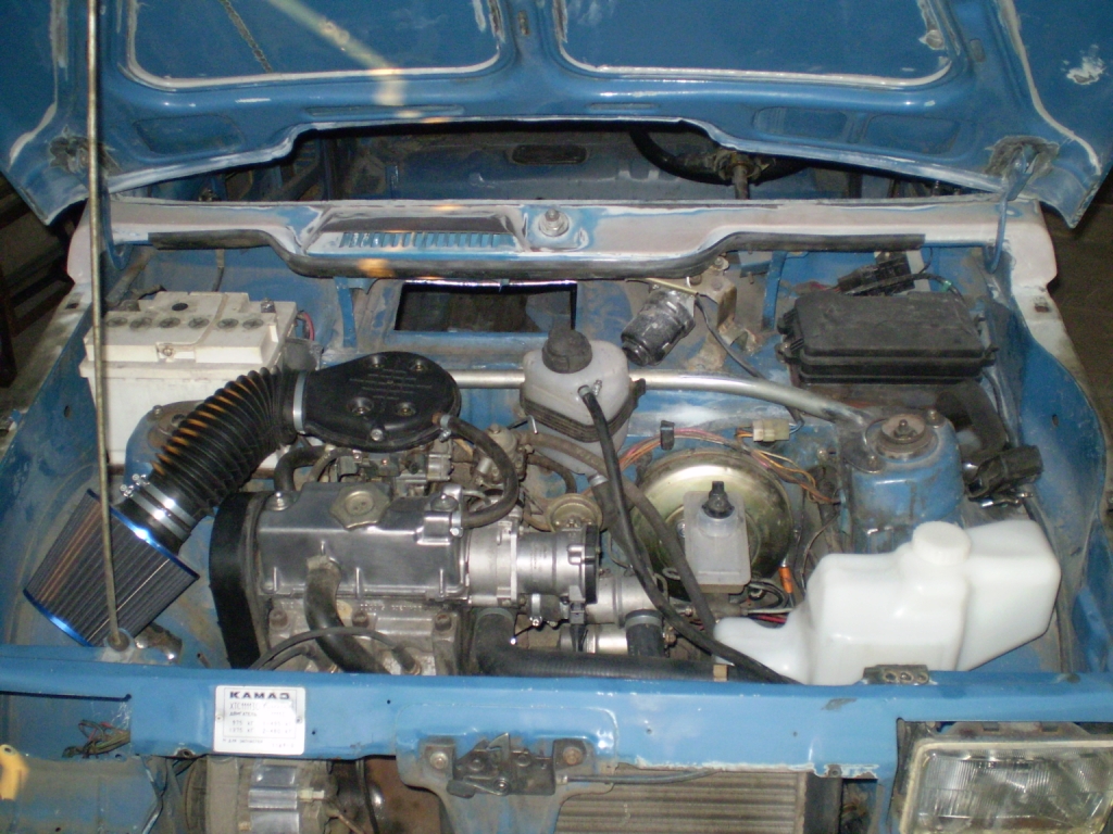

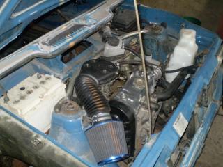

Сегодня закончил компоновку под капотом: карбюратор 08 солекс, нулевик, бачок омывателей от "Нивы".

зачетная ока, такой вопрос: ты из чего подиумы делал для музыки?
#10 Игорь32
Игорь32
  • 4 сообщений
  • Город:г.Кингисепп Лен.обл.
  • Авто:Ока и 21053
Отправлено 03 August 2009 - 12:06

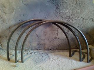

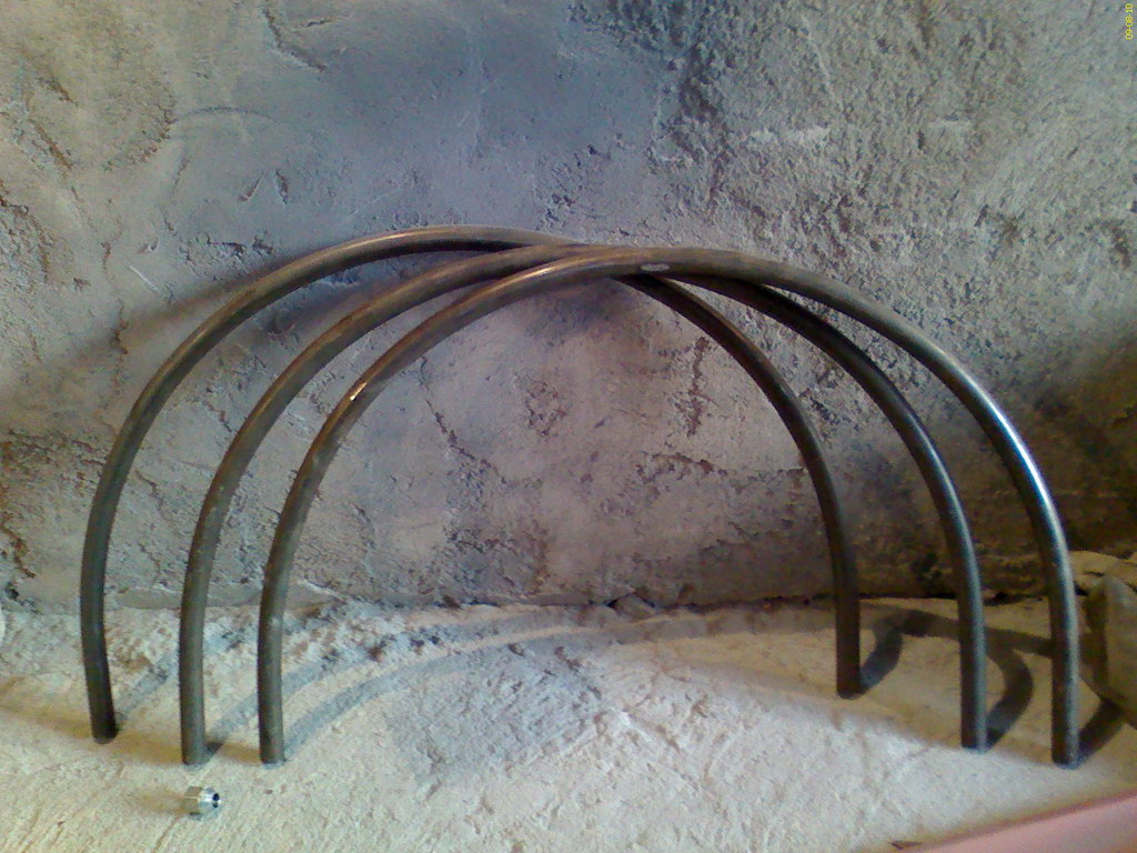

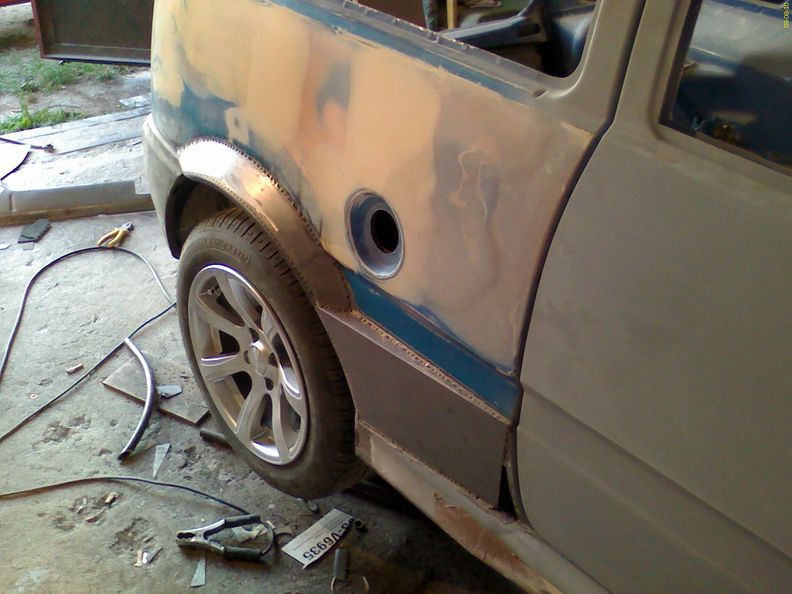

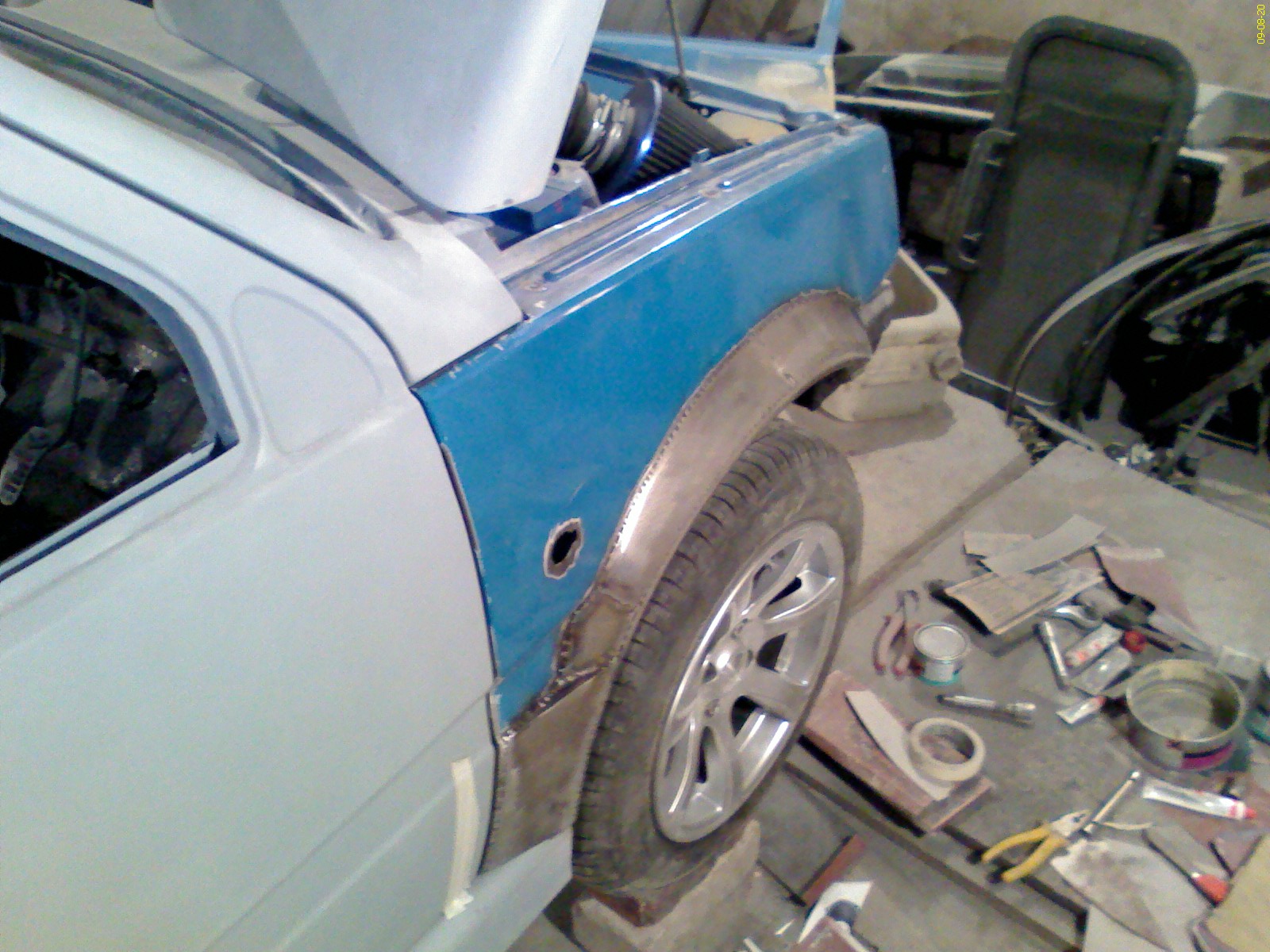

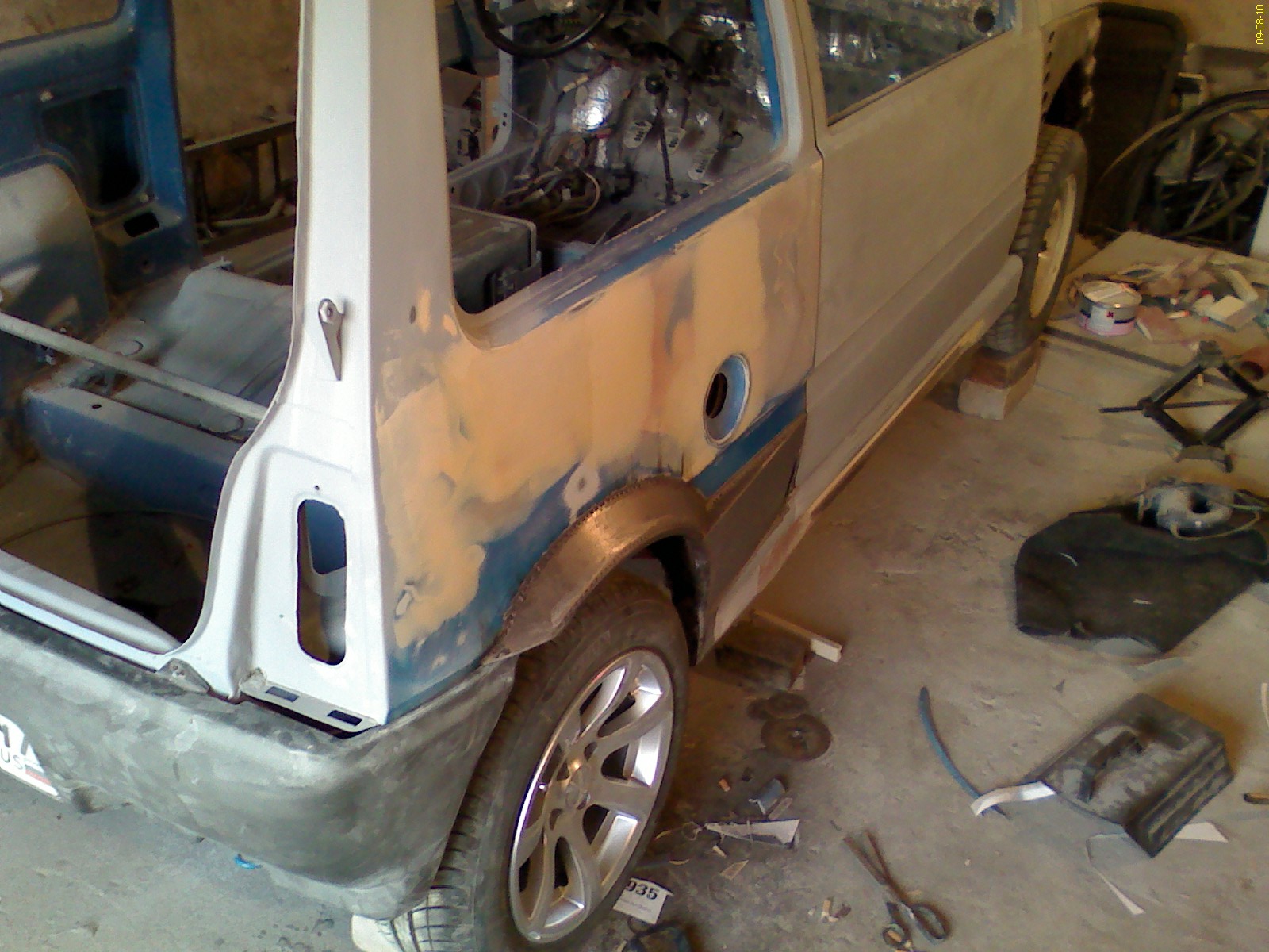

Сегодня день прошёл продуктивно. Согнул трубки для арок и приварил правую заднюю арку. Если завтра силы не покинут, буду делать левую.

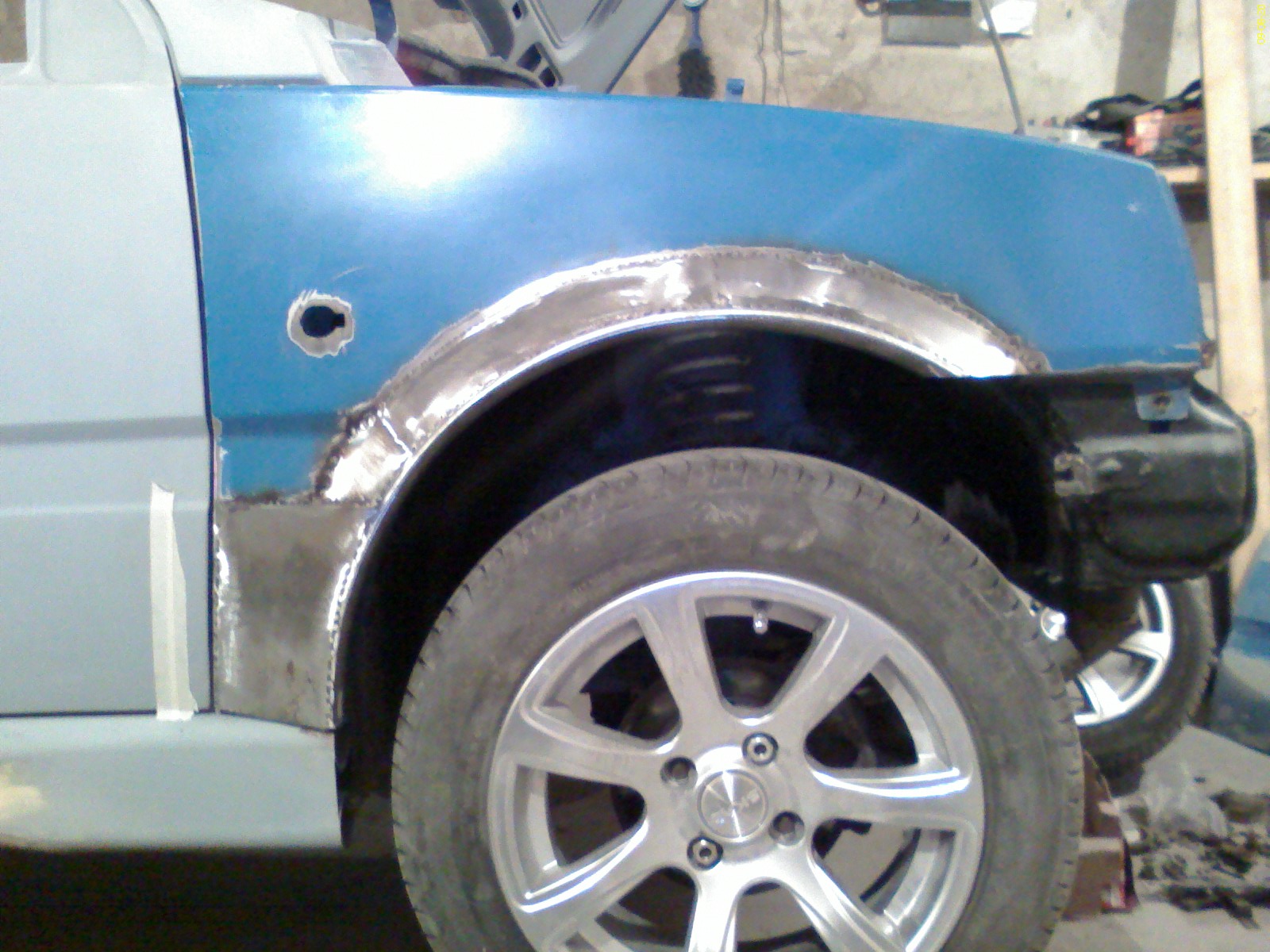

Отправлено 20 August 2009 - 20:45

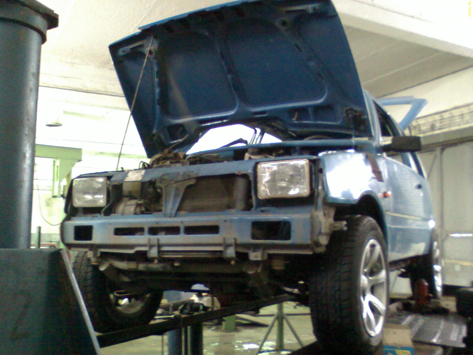

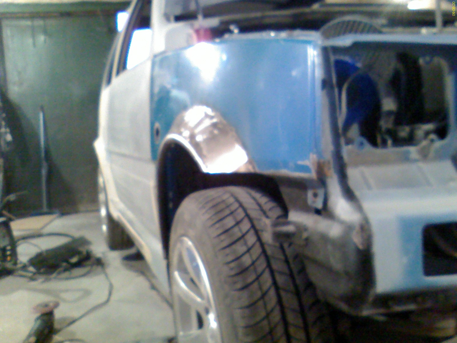

Привет всем. Сегодня закончил сварку передней арки. Выставляю на обозрение... Не судите за качество фото, фотика под рукой не оказалось, пришлось воспользоваться телефоном...

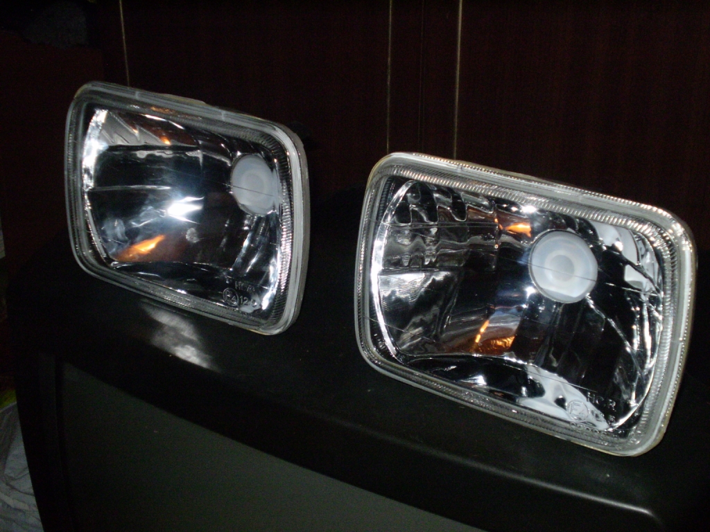

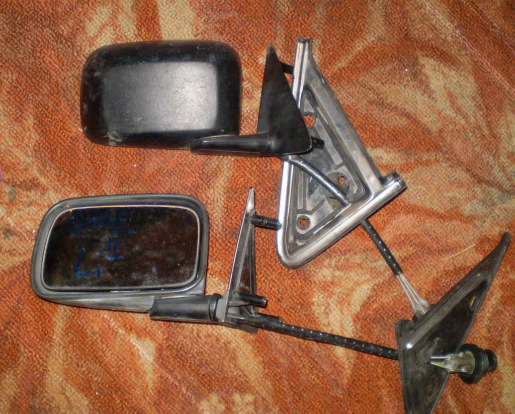

Всем привет. Сегодня съездил в Питер и забрал заказанные мной хрустальные фары (подсмотрел на смолкаре), очень понравилась идейка. Заодно заехал на разборку и купил зеркала от Гольф-2, давно к ним присматривался и прикидывал в уме, как они на Окушке смотреться будут... Результат превзошёл ожидания, по форме и по размеру - оптимально. Ещё порадовало, что тросовка у них длинная (у меня волговская торпедо перекрывает уголки, где обычно установлена регулировка зеркал). Теперь можно перенести её ближе в любое место, и тянуться до неё легче будет...
